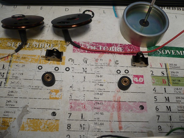

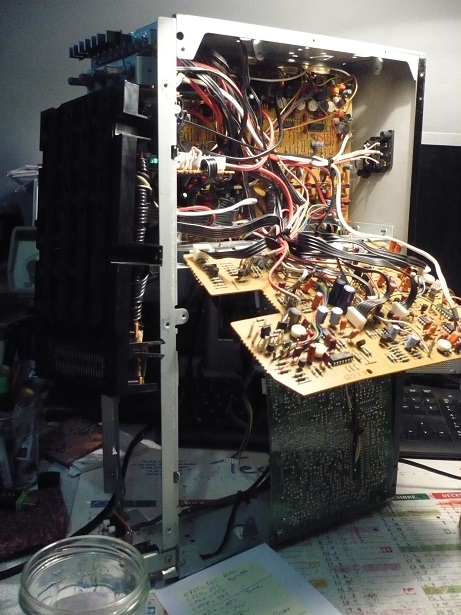

je n'ai encore rien changé , j'attends sa réponse , mais tant qu'elle est ouverte ...
en attendant j'ouvre la mécanique

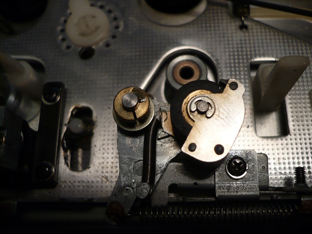

Re: Nakamichi Dragon
hummmm chapacan ....
cherché l'erreur
j'ai bien envie de testé un truc
ref pinch roller SM
Dragon : OC08357A
ZX9 : OC08164G
680ZX : OC08164G
RX505 : OC08514A
cherché l'erreur
ref pinch roller SM
Dragon : OC08357A
ZX9 : OC08164G
680ZX : OC08164G
RX505 : OC08514A

du coup il me manque 2 washer de 0.13mm !!
j'en avais qu'un sur chaque , des 0.25 j,en ai par contre !!!
je vais essayé comme ça

nickel les galets Bernard pour le Dragon , je viens de passé une k7 test de 120mn
je pense enfin j'espère que cela vient du fait qu'il y a un peu plus de jeu au niveau du "thrust screw" sur le moteur du rewind , je verrais cela demain .

Tu veux dire que ce sont les mêmes "rouleaux", mais simplement installés sur un support différent ?
Quid du diamètre de l'axe du rouleau ? c'est le même ?
