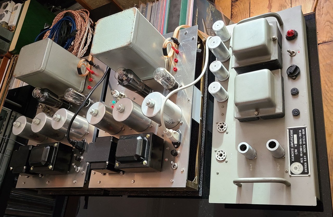

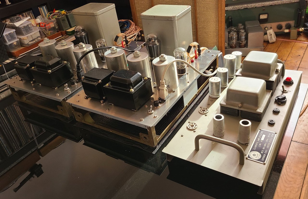

Le montage des amplis Single Ended R120 by JF m'a donné envie de reprendre ce projet laissé en jachère. :bounce:
Aujourd'hui, je vais aller me procurer des profilés aluminium en U, qui serviront à surélever le châssis de 20 mm, permettant de placer facilement les condensateurs HT en dessous, et les diverses connections nécessaires (prise secteur IEC, RCA, sorties HPs, points de contrôles du courant anodique des EL34, les pieds et plaque de fond éventuelle.
Les Cinemeccanica C/60 sont tout petits en comparaison.
