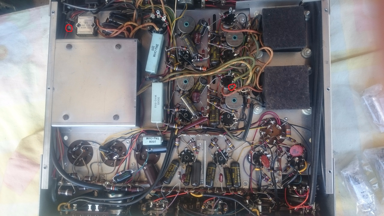

C'est bien ici (en rouge) que tu souhaites que je mesure ? faut il dessouder le fil jaune/vert de la cosse pour la mesure ?

Pour la mesure du -50v , oui c'est la et non, tu ne dessoudes rien, tu laisses les tubes en place et tu mesures la patte - du pont au sélénium.
Et tu n'oublies pas de laisser une main dans ta poche et tu fais gaffes à la HT !
