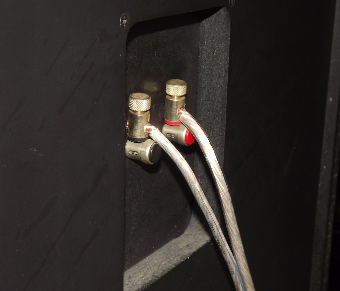

je reviens vers vous car je recherche les deux petits adapteurs pour mettre des gros cables (6mm) sur le bornier d'origine des JBL monitor. Je l'avais sur mes 4315 (comme sur la photo) mais impossible de me rappeler ou je les avais achetés.
Merci d'avance bonne soirée.

dans le genre ? :

Là il faut m'expliquer quel est le gain ou l'intérêt d'avoir un adaptateur pour du 6mm, alors que la connexion aux bornier est faite par du 2mm... et quand on voit les câbles à l'intérieur de la 4315, je suis encore plus dubitatif

il faut voir la connection en surface de contact et non en diamètre...
+ le diamètre est bénéfique sur une longue distance. pour le mètre de cable dans l'enceinte, c'est moins problématique...

Miurada a ,peut être, des câbles de gros dia et ,peut être, veut il laisser ses JBL dans leur état d'origine ? à lui de nous le dire..

Bonjour Jean-MichelJean Much 17 a écrit :Là il faut m'expliquer quel est le gain ou l'intérêt d'avoir un adaptateur pour du 6mm, alors que la connexion aux bornier est faite par du 2mm... et quand on voit les câbles à l'intérieur de la 4315, je suis encore plus dubitatif
Je peux répondre à la place de Muriada
"Lapaman" a raison. Il faut différencier le câble interne du câblage externe.
Et tu sais bien , pour y être inscrit, TOUS les Jedis du forum JBL-Vintage sont formels. Il ne faut surtout pas toucher aux câbles internes, qui ont été calibrés pour l"enceinte en question.
Même dans mes grosses 4344 MKII, le câblage interne a un diamètre tout riquiqui. Mais tous ces câbles en question se situent APRES le filtre.
En amont de celui-ci, donc de l'ampli au bornier, là c'est tout autre chose. On est plus sur la même problématique.
Cdt
Ces adaptateurs, tu les as pompés du site "Tout le Haut Parleur" ? Tu pourrais donner le lien exact, stp ?raoul a écrit :dans le genre ? :
Car ça risque de m’intéresser, dans un proche avenir
Merci d'avance
Bien cdt

et bien merci, je me coucherai moins quiche ce soir....

Oui et non Jean-Much.
Quoi que tu fasses ton contact est réduit de part les adaptateurs, le contact sera ponctuel et n' est pas terrible sur cette pinoche en fil rigide.
Mais dans ce cas quel est l'intérêt du câble en 6 mm, en plus mettre deux contacts consécutifs plutôt qu'un seul
La solution pour ce 1cm de câble serait de réduire le bout de câble HP à 2mm de diamètre en fil souple et bien inséré dans le bornier JBL ?

A Itofa, le lien en MP car c'est un lien ebay..
A JLuc : "la solution pour ce 1cm de câble serait de réduire le bout de câble HP à 2mm de diamètre en fil souple et bien inséré dans le bornier JBL ?"
c'est ce que j'avais fait pour une paire de L44 et des câble légèrement trop gros, avec un petit étamage léger, c'est une solution.. Sur mes L101 j'ai des câbles de 2 sections de 1.5mm², chacune des section est un assemblage de 19 brins de cuivre OCC et plaqué argent, le tout en gaine Teflon avec un p'tit étamage en bout de câble, ils rentrent impecc dans les borniers JBL, tarif très correct, j'en suis satisfait.

mais je n'en veux pas de ces adaptateurs, je suis très bien avec mes 4315, connectées avec avec 2,5 sur mes borniers d'origine avec mes amplis vintage, le derrière calé dans mon canap' à écouter en ce moment KEB' MO'
