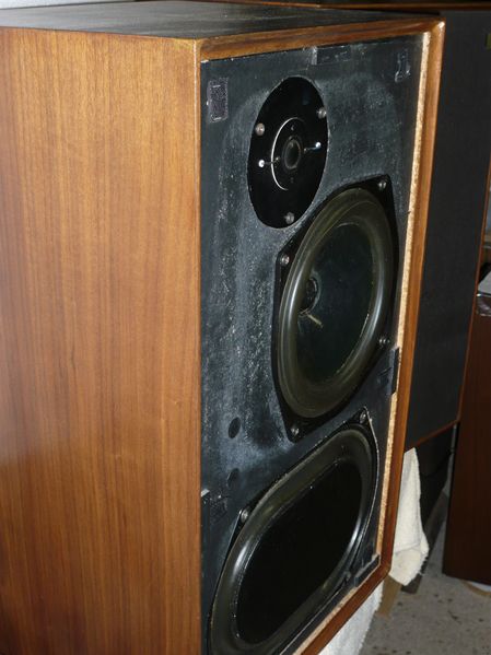

:helloman: Je suis emballé,j'ai aussi des Corelli mais avec les Cadenza on passe à la tranche supérieure.Je suis en train de les écouter avec le Sansui 2000X (donné pour 2x40w),potar au 1/3 de volume c'est du bonheur,un médium chaud,charnel,presque physique,un secteur grave qui descend juste quand il faut,discret les 3/4 du temps,enfin le T27 puissant et doux à la fois,aucune agressivité.
En résumé une écoute pleine avec de la matière,du corps,peut-être pas nerveuse ,sèche mais ample,plénitude du son......
Je comparerai aprés révision du filtre,les capas ont prés de 40 ans.....
Et puis reste l'ébénisterie......
Au fait Phil,que penses tu de passer de la graisse au silicone sur la suspension caoutchouc,histoire de raviver la couleur et la souplesse ?

salut Dédé, si la suspension n'est pas craquelée, juste un nettoyage. le silicone a un pouvoir migrant dans certaines matières et je ne sais pas ce que ça donne à vieillir.
pour les Cadenza, si tu pouvais essayer un ampli plus rapide que le Sansui, je pense que ce serait vraiment autre chose. ces kef avec le passif ont besoin de "jus" et d'un bon coup de pieds aux fesses. qu'as tu d'autres ?

Sur des chorales , j'ai mis un léger coup de bombe sur les suspensions des boomers , celui qu'on utilise sur les joints de portières des voitures pour éviter qu'elles ne se fendent l'hiver avec le gel , la suspension caoutchouc a bien réagi , et ce depuis 5 ans ...Sans compter l'aspect plus joli ..dd83 a écrit ::helloman: Je suis emballé,j'ai aussi des Corelli mais avec les Cadenza on passe à la tranche supérieure.Je suis en train de les écouter avec le Sansui 2000X (donné pour 2x40w),potar au 1/3 de volume c'est du bonheur,un médium chaud,charnel,presque physique,un secteur grave qui descend juste quand il faut,discret les 3/4 du temps,enfin le T27 puissant et doux à la fois,aucune agressivité.
Je comparerai aprés révision du filtre,les capas ont prés de 40 ans.....![]()
Et puis reste l'ébénisterie......![]()

Elles le méritaient bien
.Ponçage au 240 puis finition au 400,pâte à bois pour les gros éclats du placage, surtout réfection de l'angle gauche.
Finition vernis "chêne doré"au rouleau laque,deux couches avec léger ponçage (paille de fer) entre chaque.
Le filtre est vérifié,les capas de 5 µf sur les aigus sont dans les tolérances : de 5,1 à 5,3µf,donc pas touche.
Je ne sais encore si je les adopte,(trop de doublons...)ou si je les promène au petit coin,mais il y a déja des cousines sur la région en concurrence....
Maintenant s'il y a des amateurs......
