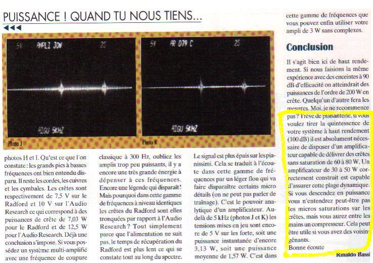

Mais ça ne doit en aucun cas les empêcher de savoir.
La haute fidélité comme son nom l'indique, vintage ou pas, c'est essayer de reproduire non seulement la structure des timbres des instruments, leur positionnement, mais également leur dynamique.
Rien qu'une simple batterie sans aucune amplification, a un niveau sonore moyen de 100db... avec la fréquence fondamentale de la grosse caisse à 60Hz.
et ceci n'est pas un postulat, valère. C'est la réalité.
A partir de là, on comprend facilement même si toutes les vérités ne sont pas toujours bonnes à dire, et qu'il faut ménager les susceptibilités avec le tact d'un psychologue-sophrologue-acupuncteur ayant fait un stage de un an auprès du Dalaï Lama, que la haute fidélité, ce n'est pas évident... et qu'avant de parler de la dynamique de tel ou tel système, ou de la puissance de tel ou tel ampli comme le 300B, il convient d'avoir le recul nécessaire et de savoir par rapport à quoi on se base.
Pour reproduire le niveau d'une flute à bec, oui, le 300B single ended en est capable...
Mais pour reproduire celui d'une batterie, on peut se brosser.
qui après tout, n'est pas plus électronicien que moi.
Voici sa conclusion, ... car si vous aviez lu et surtout compris cette étude, cela vous aurait évité tout ce gloubi boulga que vous nous assenez...
Donc je reprends juste la conclusion...
Vous en déduisez quoi ? Que là aussi, il y a erreur ? Il n'y a pas de subjectivité là dedans, mais uniquement des faits.
Il s'agit de démontrer qu'un 300B de 8W n'est pas assez puissant en large bande... et surtout de ne pas laisser dire tout et n'importe quoi.
Ce qui est leur droit le plus strict, bien entendu.Je me permets d'intervenir pour dire que vu sous cet angle, je ne fais pas de HiFi.
Il en est de même pour 99% des personnes fréquentant ce forum, on se contente de modestes installations pour éprouver quelques frissons musicaux.
Mr Tron ic, quand un lien est donné, il faut le lire jusqu'au bout... dans celui que j'ai donné, repris d'ailleurs par chm, il n'y a pas que Dominique Pétoin qui se trompe... on dirait qu'il y a également Rinaldo Bassi,La conclusion est sans appel : 30 à 50W minimum pour une enceinte dont le rendement est de 100db/w/m... choses
La conclusion ne vas absolument pas dans ton sens tu as du faire une erreur quelque part, à moins que cela ne soit Dominique Pétoin, mais j’en doute !
Il ne s'agit pas de couper les cheveux en 4, valère.Je ne répondrai plus à ce genre d'intervention car je ne vois l'utilité de couper les cheveux en quatre, cela ne fait pas avancer la discussion.

Sauf que quand j'ai essayé de reproduire ce genre de choses avec mes disques et mon scope numérique, je n'ai pas réussi, dans mes conditions réelles d'écoute à niveau soutenu, à reproduire la même chose que dans cet article.... et ça aussi, c'est des faits...
J'ai pendant plusieurs jours visualisé les signaux de sortie sur mon scope numérique et me suis attaché à regarder ce qui se passait sur les signaux "fortissimes" dans mes conditions d'écoute "fort".... je n'ai pu visualier que des crêtes de puissance correspondant en gros à 4/5W sur mes enceintes qui font 98 dB/W/m..... je n'y peux rien, c'est ainsi que j'écoute (pièce de 35 m2).
J'ai donc dimensionné un amplificateur SE d'environ 16W pour prendre les marges nécessaires. Il me semble que la marge est suffisante, coté puissance.
C'est celui que j'ai présenté ici et qui utilise des 211, TM100 etc...
Selon moi, les limites d'un amplificateur SE sont aussi dans le comportement du transfo de sortie, en particulier en BF, dans la gestion de la contre réaction.... etc...
Il y aurait beaucoup à dire.... le fait est que je dispose en ce moment d'un amplificateur SE utilisant une triode WE VT52 de 4W, et que je ne l'utilise pas en large bande parceque sa puissance n'est pas suffisante, je dispose aussi d'un amplificateur push pull utilisant des Telefunken EL156 d'une trentaine de watts (schéma Dynaco, montage des EL156 en triode, transfos de sortie Plitron) et que je l'utilise pas non plus en large bande parceque le résutat global, est inférieur à l'écoute (et pas que d'un peu) à l'ampli utilisant des 211, TM100 etc.... même si la tenue du grave est meilleure (en tout cas le grave moins "rond").... Il faut considérer l'ensemble de la restitution. Et l'usage réel qui est fait d'un ampli.... personnellement, je n'écoute pas que de la flute, mais je n'essaie pas non plus de rentrer la dynamique d'une batterie à 2m dans mon salon (si tant est qu'elle soit présente sur le disque....)
Voilà, voilà, quelques impressions....
