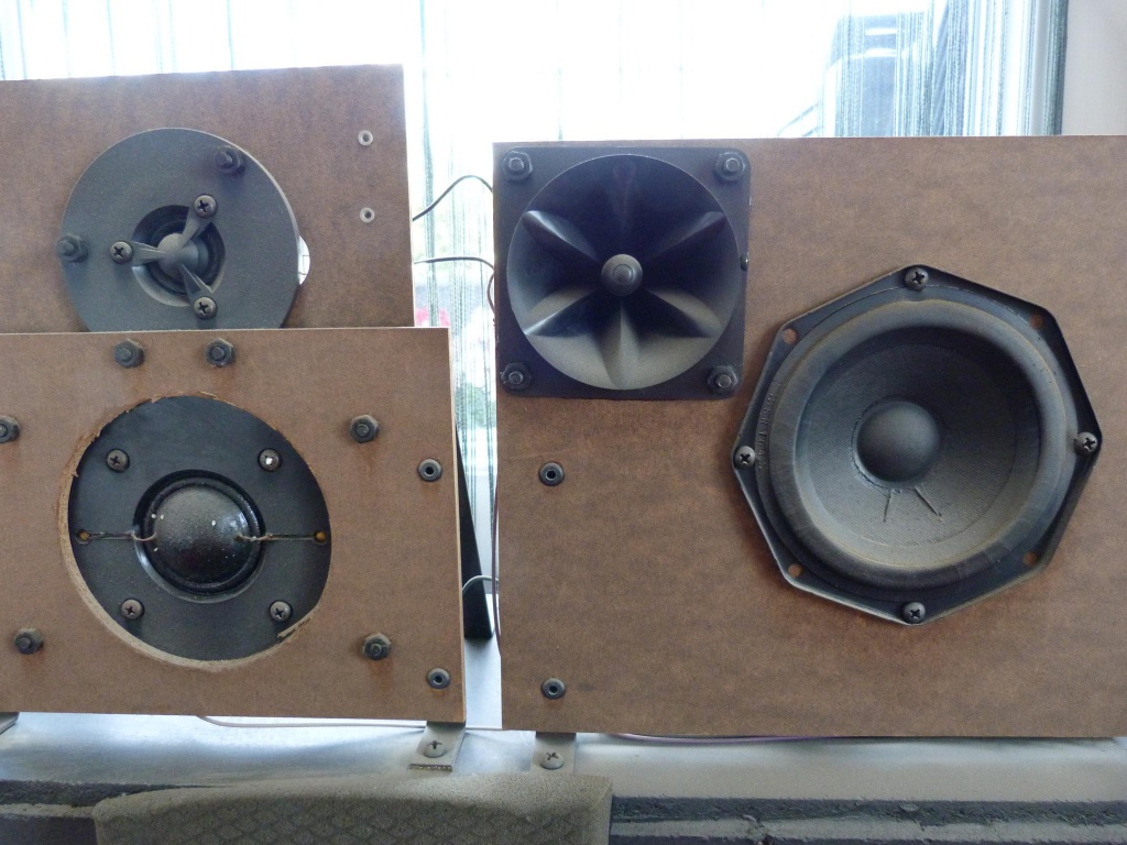

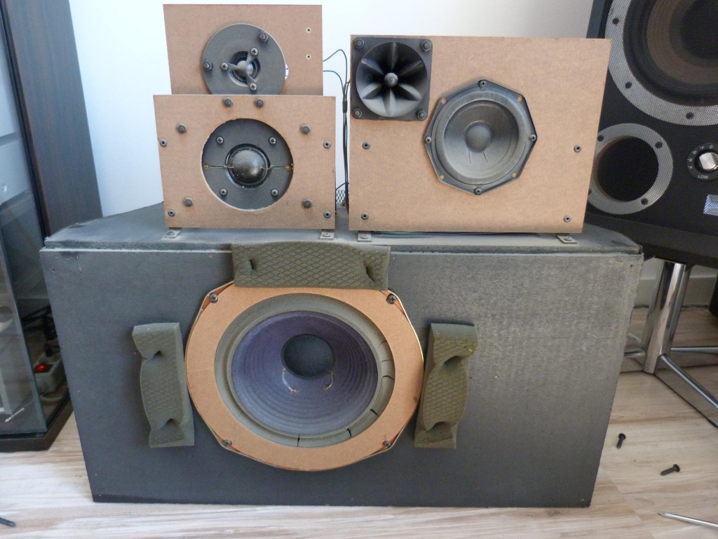

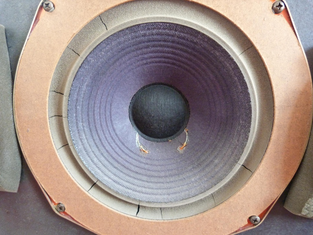

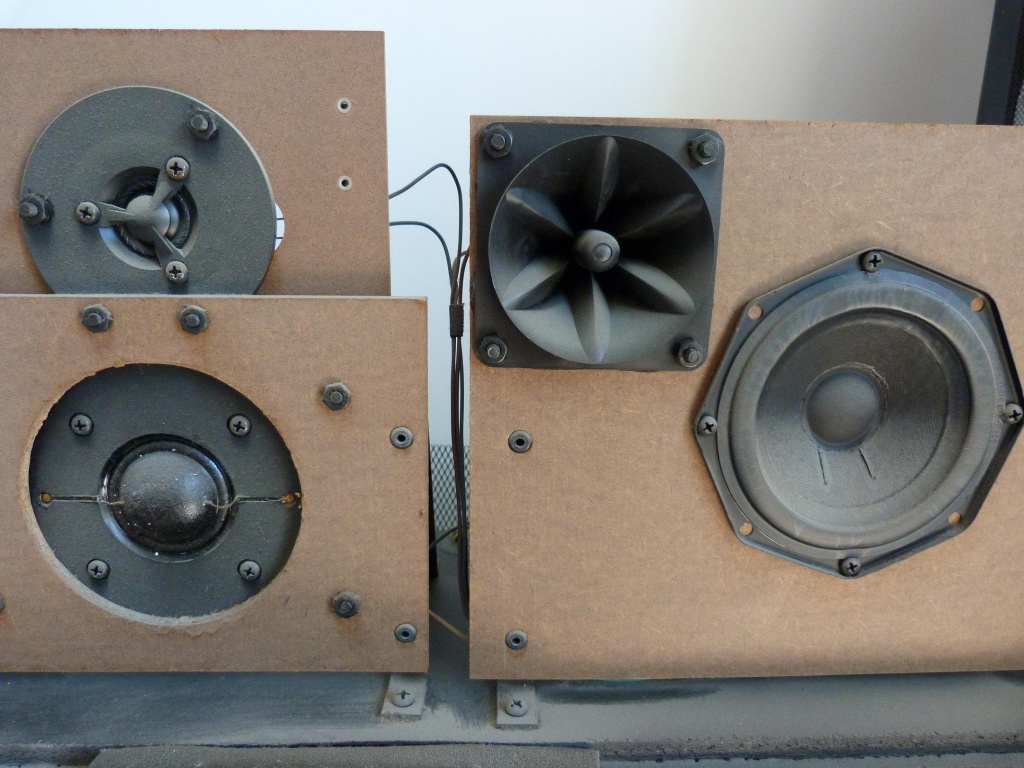

profitant d'une journée seul à l'appart, j'ai écouté pas mal de musique en montant le volume et sur un disque j'ai entendu un défaut au niveau du grave. Je me suis dis que j'avais donc le défaut connu à ces enceintes (le contraire m'aurait étonné). Du coup je viens de prendre le temps (enfin, oui...) de démonter les caches.
voici le résultat :
enceinte gauche
enceinte droite

:stress: :pasdebol: Mais bienvenue au club !
2 suspensions de boomers à refaire et 2 qui marchent :jesors:
Néanmoins, profites-en pour contrôler les suspensions des medium Philips. Habituellement, elles ne tombent pas en poussière comme les graves, mais elles se craquèlent sur le pourtour.

A mon avis, tu peux continuer d'écouter à volume raisonnable et tu verras la mousse tomber petit à petit.
A la limite, c'est sans danger. Tu as passé la phase 1. La phase 2: talonnements et re-poussière. Phase 3: membrane libre comme l'air et plus de graves...
Ces grandes dames sont comme les voitures de collection: entretien plus que régulier, les ménager et changer les pneus de temps en temps :mdr:
