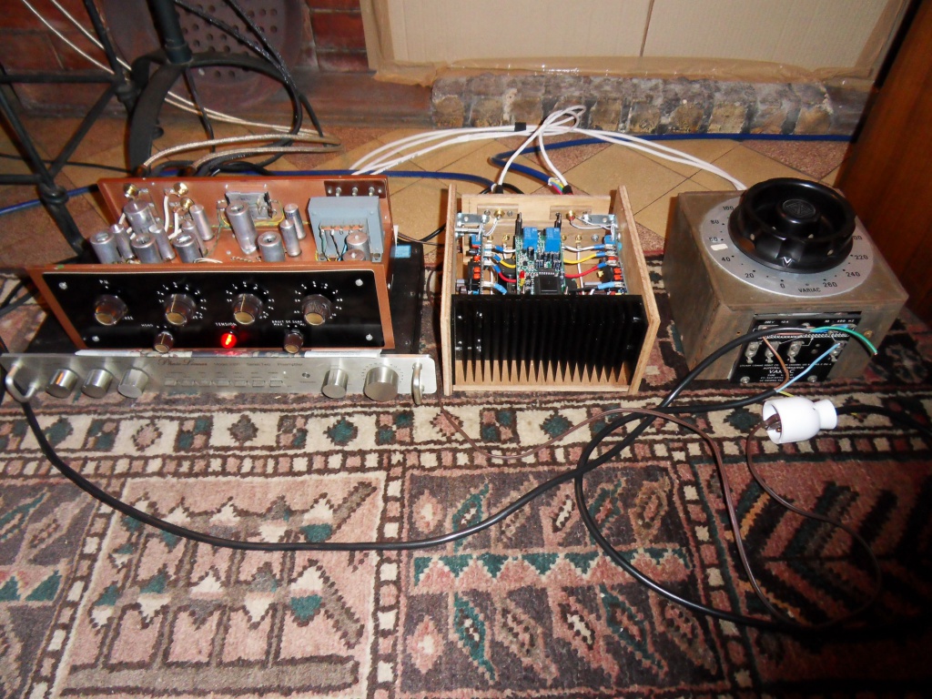

Cette fois le pré-ampli peut fonctionner dans de bonnes conditions, le Variac, le vrai, puisque Variac est une marque, merci Michel 29 pour le renseignement,fournit un 219V sur une de ses sorties fixes.

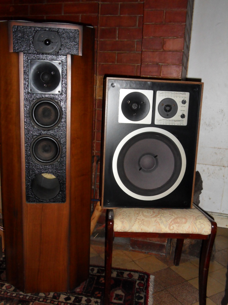

L' ampli est mon Quad 405 SMPS et hier les encientes étaient des Siemens RL 705 qui se découvrent être très musicales.

Photos, ne regardez pas trop les branchement du Variac, c' est du provisoire !

Merci de me conseiller de ne pas faire une fixation sur ce 6,3, mais cela me permet aussi d' apprendre. Il n ' y a pas de schéma complet du préampli, le réaliser va prendre du temps, mais pourquoi pas.
Christophe
