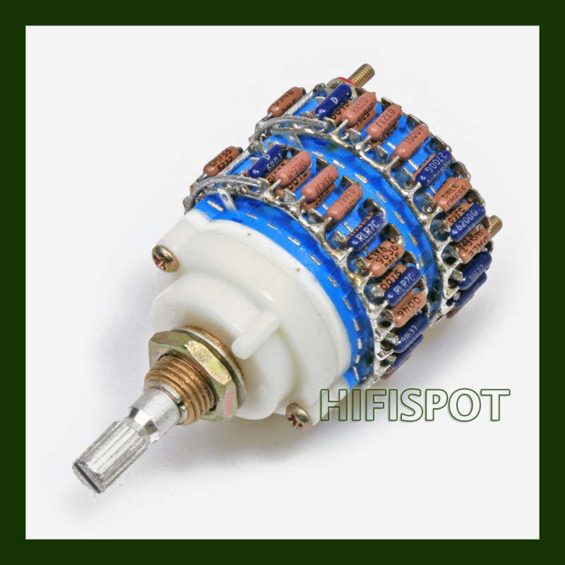

Tu as réussi à trouver un équivalent de qualité?
Je ne comprends pas vraiment l'utilité de la demi 12AX7 à la masse... :gne:
Re: Kolster Brandes
Clavette a écrit :Tu as réussi à trouver un équivalent de qualité?
J' ai trouvé ceci Image
La demi 12AX7 non-utilisée, c' est simplement du gachis. :spamafote:
