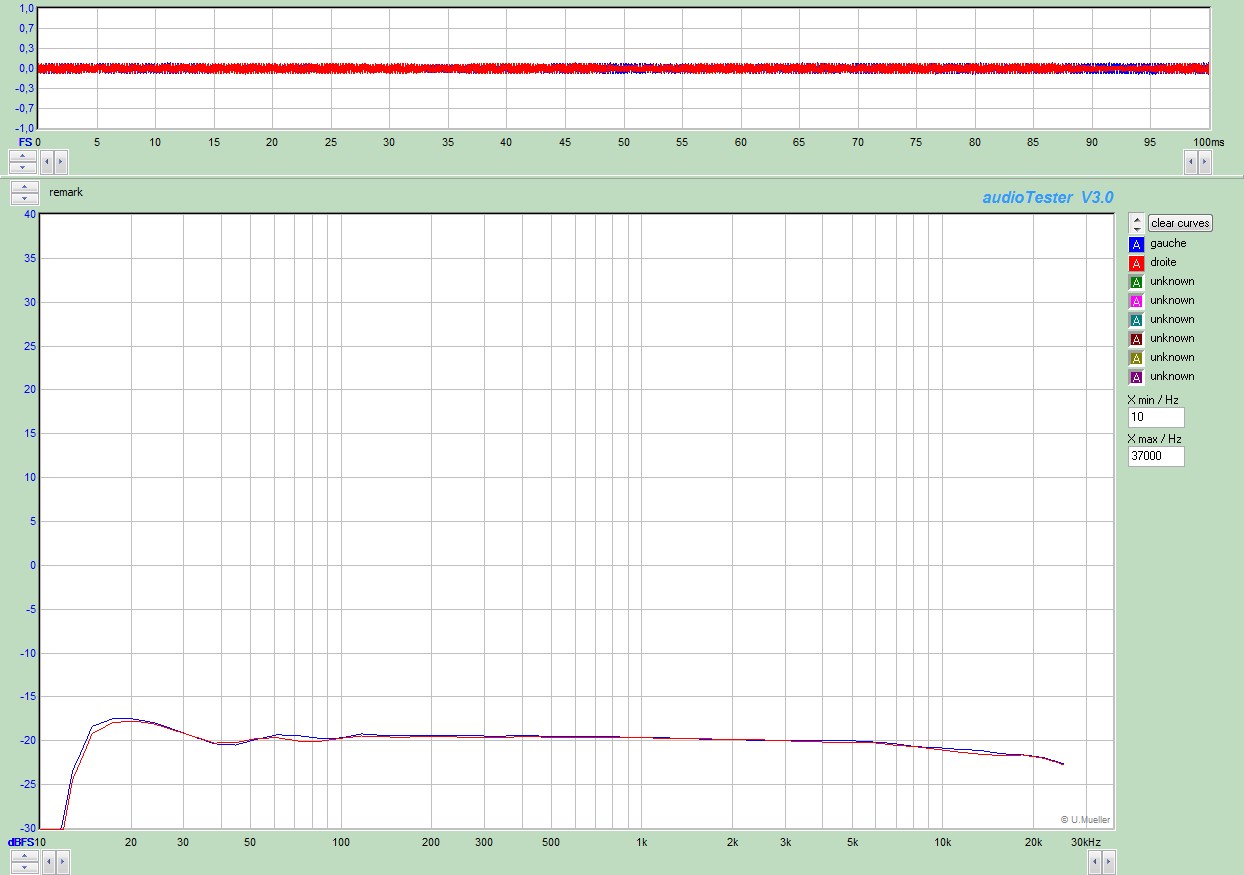

donc avant d'y faire quelquechose , quelques capture d'écran :

bon , déjà je ne sais pas ce que le gars de chez G____S a fait dessus
c'était "juste" ça ton soucis ...
Je pense que tous les enregistrements que tu as fait dessus herbot1 sont naze
j'ai juste refait le réglage du tracking et de l'azimuth mais ils seront refait par Bernard81 lorsqu'il y jettera un œil voir les 2 ...

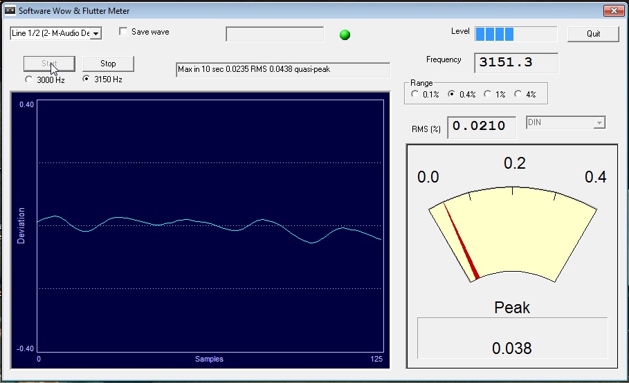

un coup de W&F :
j'ai pas fait dans l'autre sens car pire
