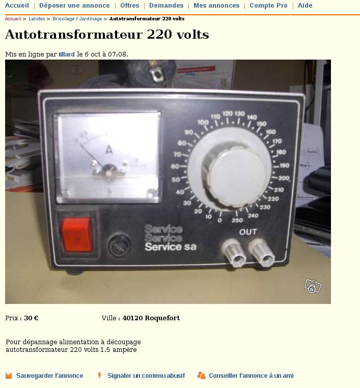

une belle bête ce Telefunken
1,5 A pour l'alternostat c'est suffisant pour redémarrer en douceur cet ampli
je vois mal ce Telefunken absorber plus de 1A
l'alternostat de ton annonce convient la 2e annonce , çà ressemble à un stabilisateur de tension ou conditioneur de réseau à "ferro-résonance"
autrement dit un engin qui sort 110V ou 220V même si le réseau est descendu à 190V
cet engin contient probablement un condo au pyralene à éviter
pour des essais branches des enceintes qui ne craignent pas, le risque de continu est inexistant avec les transfos
ou éventuellement mets des résistances
surtout pas d'essais sans charge sur les sorties
