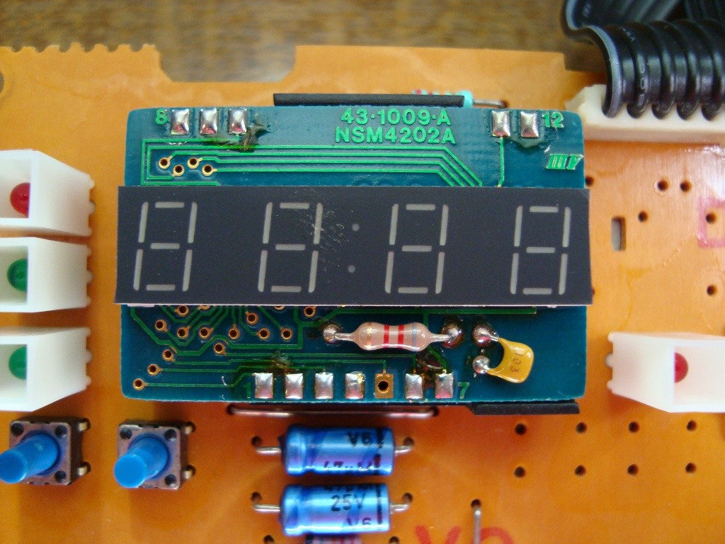

Bonsoir.damien a écrit ::helloman:
J'ai cette platine depuis peu et elle a les symptômes habituelles :
- tiroir qui a parfois du mal à s'ouvrir : courroie à changer
- Problème de lecture, elle marque systématiquement error à froid, il faut attendre quelques dizaines de minutes pour qu'elle daigne lire un CD. Sans doute un condo à changer, j'ai testé tous les chimiques au peak, quelques uns ont dérivés, mais sans que ce soit énorme : - de 10% en général. Je vais changer déjà tous ceux au dessus de 5%. Si ça ne règle pas le problème, je les changerai tous et referai toutes les soudures.
- L'affichage est défectueux. Et c'est un peu le but de mon post aujourd'hui. Jusqu'à maintenant ce problème semblait irréparable si ce n'est trouver une platine HS avec un affichage fonctionnel. Aujourd'hui un Monsieur bien connu d'un forum voisin a réalisé un montage qu'il vend pour remédier à ces petits soucis sur une tripotée de lecteurs Philips ou à base Philips. Je ne mets pas le lien ici, vous le trouverez sur ebay ou grâce à google. Il reste cher je trouve mais si on aime sa platine et que ce petit détail horripile... A bon entendeur!
Le kit est seulement utilisable sur les CD202 et 303 (en PHILIPS . . . . attention) sur les autres modèles ce kit n'est pas compatible car l'afficheur n'est pas le même ! ! ! :respect:

Re: Philips CD 350
Bonjour.
Plus de photos disponibles sur cette machine.
Voici la mienne :
Voici la mienne :
