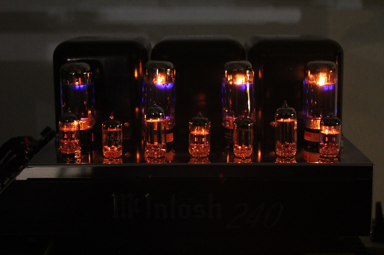

Poste sur le sujet MC225.
Pas mal non cette photo?

Message par pvphil »
Que oui :love: !
Ces halos bleus sur fonds rougeoyants sont toujours aussi superbes à regarder. :merci:

Re: McIntosh MC240
Message par adonix89 »
C'est fou l'état de conservation... un vrai pharaon !

Re: McIntosh MC240
Joli le coucher de MC à NY :hello:

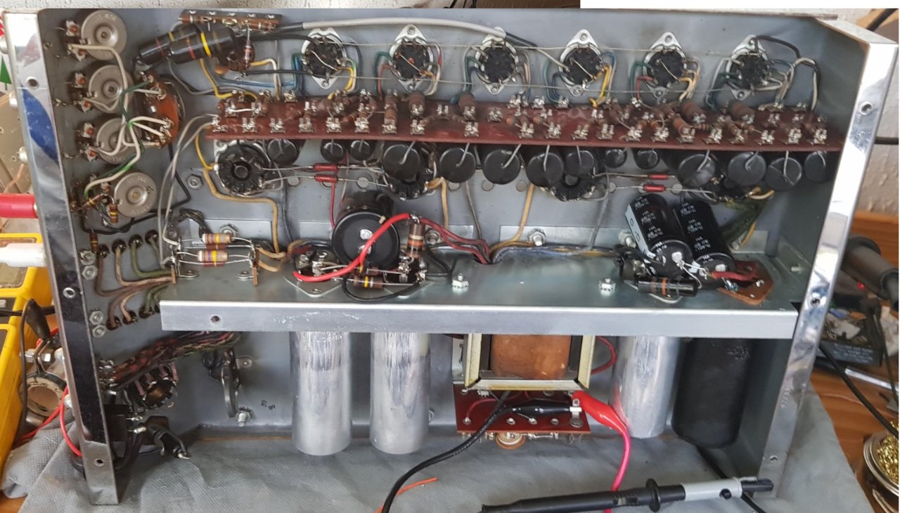

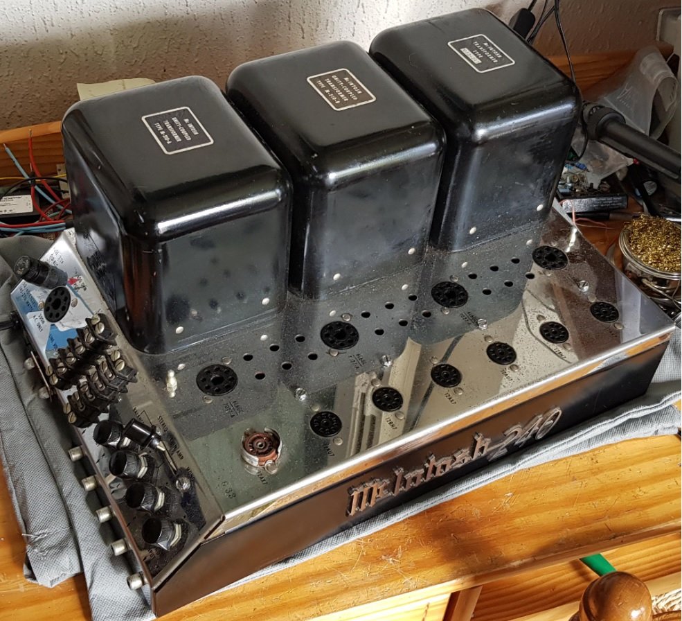

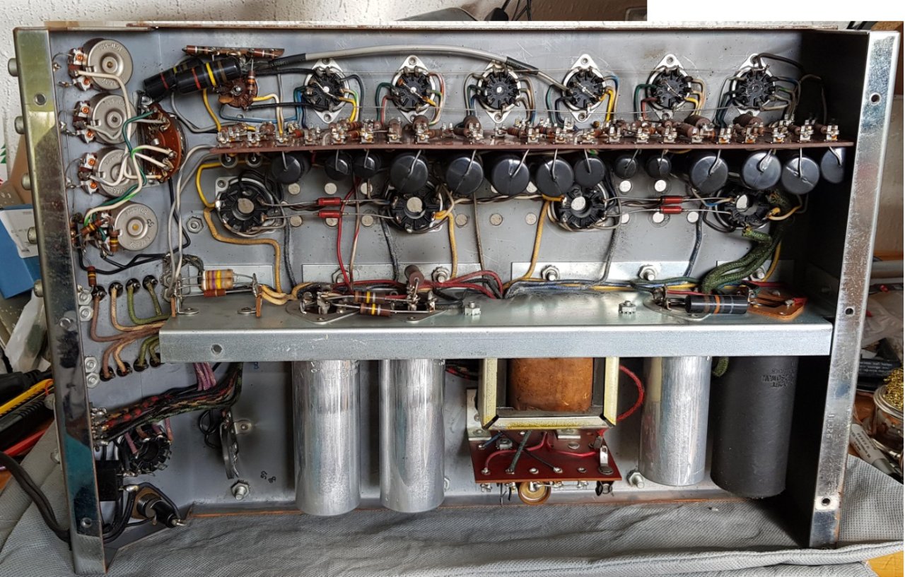

Je viens de faire l’acquisition d’un MC240.
Il a été vendu dans son jus sans aucune modification. Seuls manquaient les tubes.
Il est en 230Vac ce qui est une très bonne nouvelle.
marcelcrapo
Messages : 105
Enregistré le : jeu. 1 sept. 2011 12:10
Re: McIntosh MC240
Message par marcelcrapo »

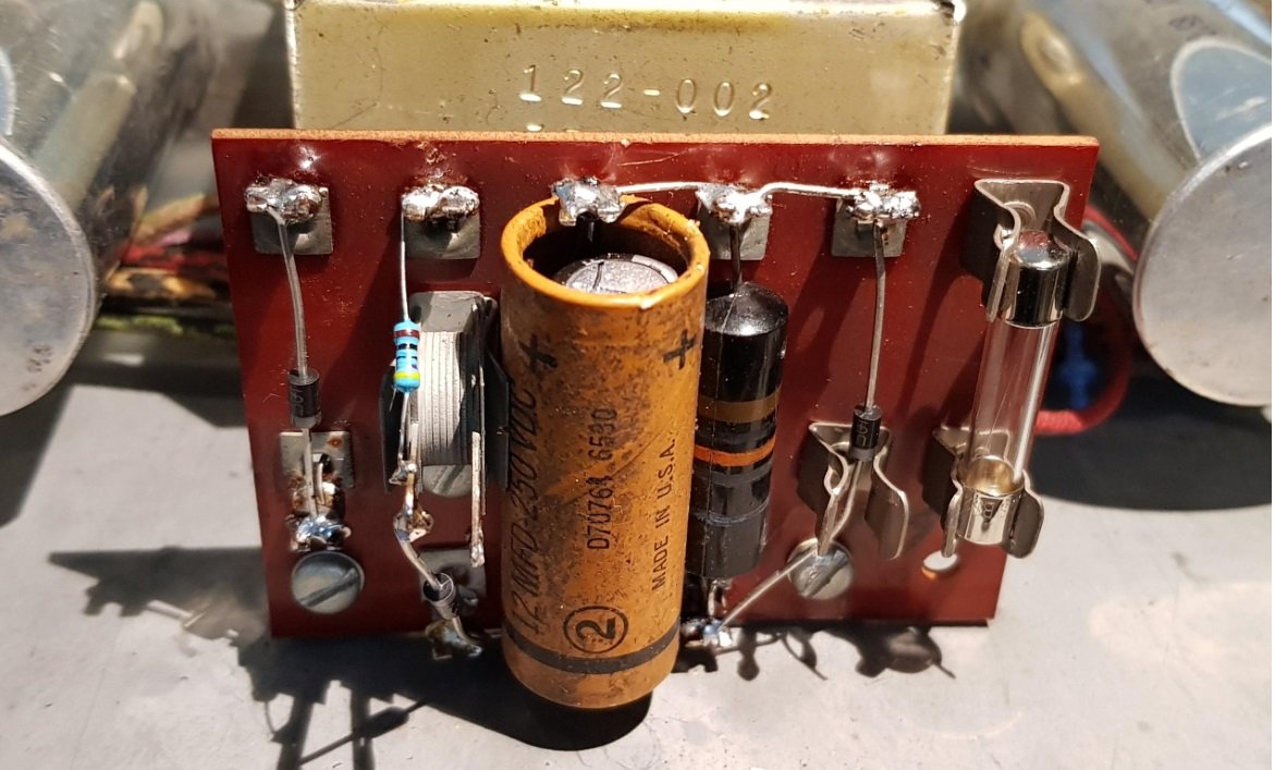

Après contrôle des électrolytiques et autres résistances, toutes les valeurs étaient dans les spécifications. Alors Go pour la mise sous tension… Et oui la vie n’est pas un long fleuve tranquille et c’est tant mieux car il n’y que plus de mérite quand on atteint son objectif. Le fusible de la HT grillait systématiquement. N’ayant pas de capacitor CAN sous la main j’ai monté à l’arrache des condo de remplacement… tiens le fusible s’est fait oublier. J’ai pu vérifier les tensions et les signaux de sorties sur oscilloscope. C’est très prometteur.
marcelcrapo
Messages : 105
Re: McIntosh MC240
Je me suis mis en quête de condo afin de les intégrer dans le corps des capacitor CAN. Ce ne fut pas une mince affaire car il aurait fallu un outillage pour les sertir. Mais j’ai néanmoins réussi à les refermer avec un peu d’huile de coude. J’ai récupérer des corps de capacitor CAN qui n’ont pas tous la même taille. De plus je me suis permis la fantaisie de créer un point de masse en étoile avec tous les zéro des condo afin d’éviter les problème d’oxydation des rivets maintenant le corps des capacitors CAN, qui auraient dégradé la HT.

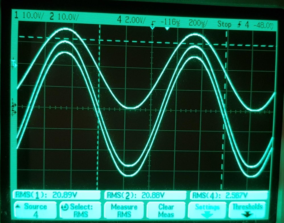

Voici quelques courbes à la puissance max de 40 W et à 53 W sous 8,2 Ohm, il y a de la marge!

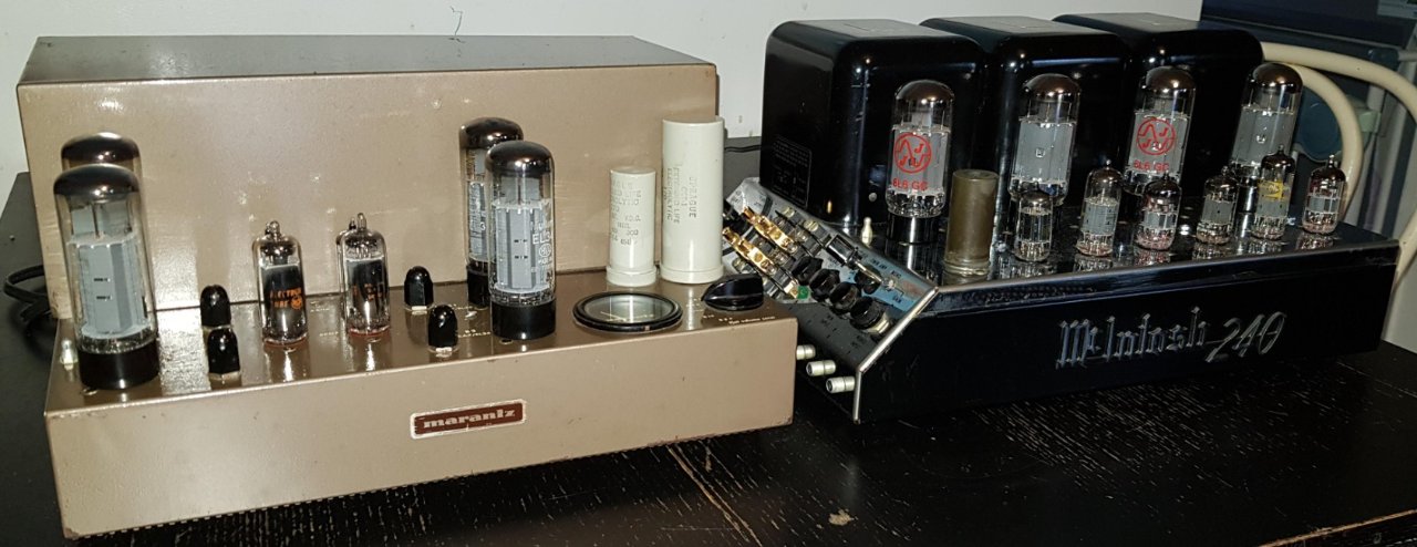

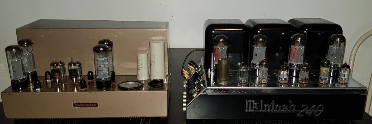

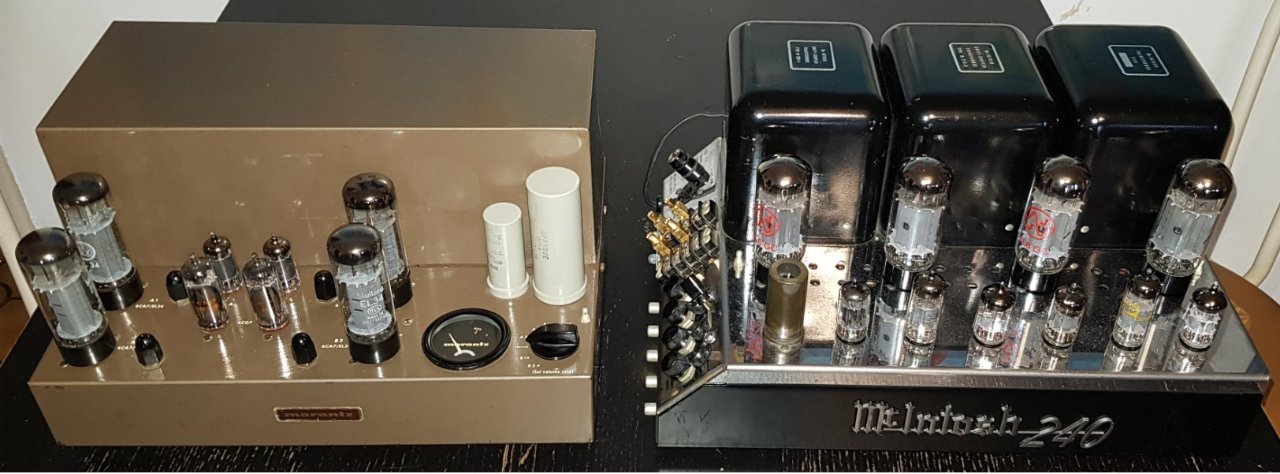

Puis le voici à coté de son concurrent de la même époque… le Marantz 8B. J’aime beaucoup le son du MC240 qui est plus précis dans les médiums. Mais en réalité le gap entre les deux est minim. Les deux se valent, après ce n’est qu’une question de goût.
