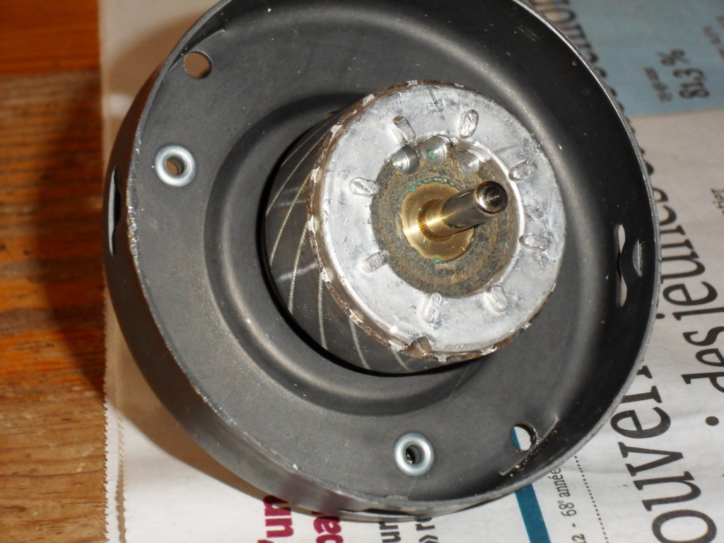

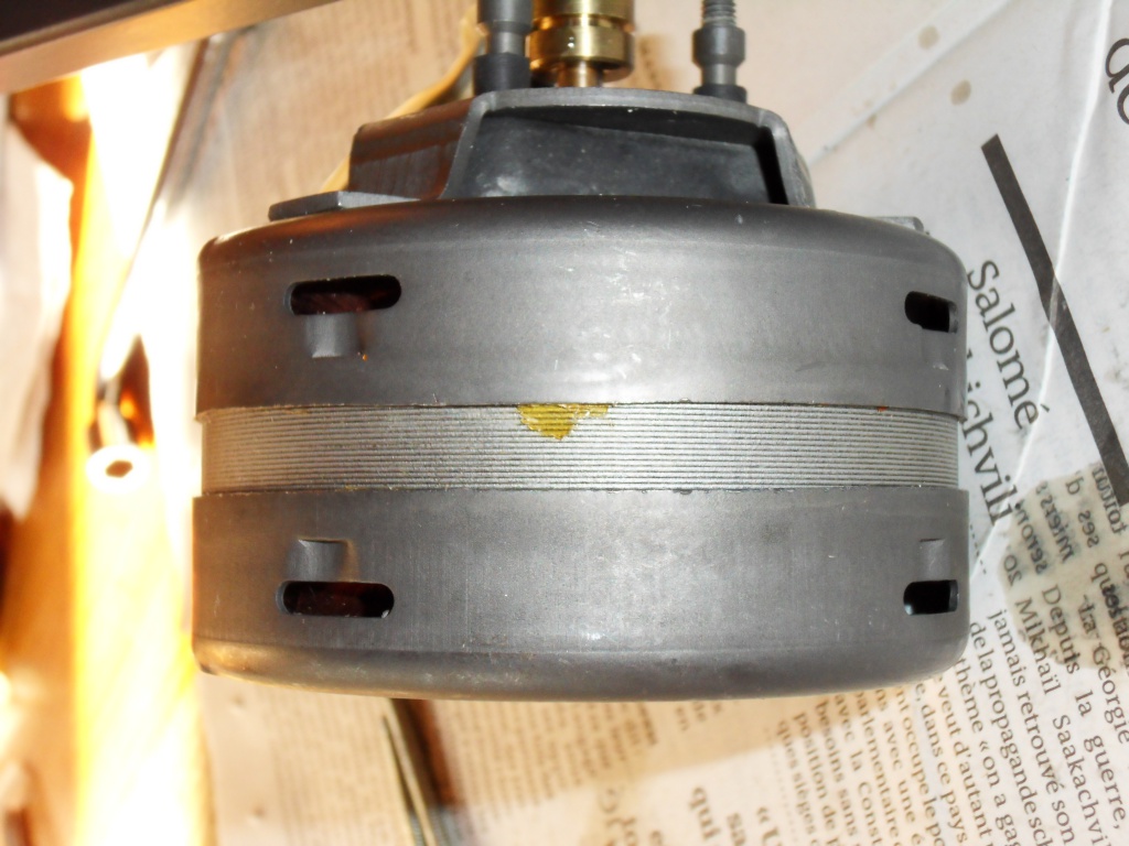

Je n' arrive pas à ouvrir le moteur pour huiler les paliers, et je me demande s' il n' est pas assemblé avec de la colle ( première photo ), en même temps je n' ose pas trop forcer ! J' ai introduis de l' huile avec une seringue dans le palier supérieur. Il y a un petit trou près du palier inférieur ( deuxième photo ) en y introduisant là de l'huile pourra t elle atteindre ce palier ? Ce n' est pas un démontage en bonne et due forme mais cela peut il suffire ?

Non, surtout pas, tu vas en mettre partout sauf là ou il faut. Et mettre de l' huile sur la crasse n' arrange pas les choses.
Il suffit d' utiliser une petite pièce métallique à placer entre les deux couronnes, et légèrement plus large que la distance qui les sépares. On écarte ainsi, doucement d' un coté puis de l' autre, les deux couronnes l' une de l' autre.
Le nettoyage minutieux des paliers, surtout l' inférieur, est très important pour le silence de fonctionnement

je vais essayer, je suis un peu rassuré de savoir que cela ne sort pas comme cela, et de prendre le temps de trouver l' outil qui fera l' affaire !
J' aimerai ne trop marquer le moteur, il est tout beau.

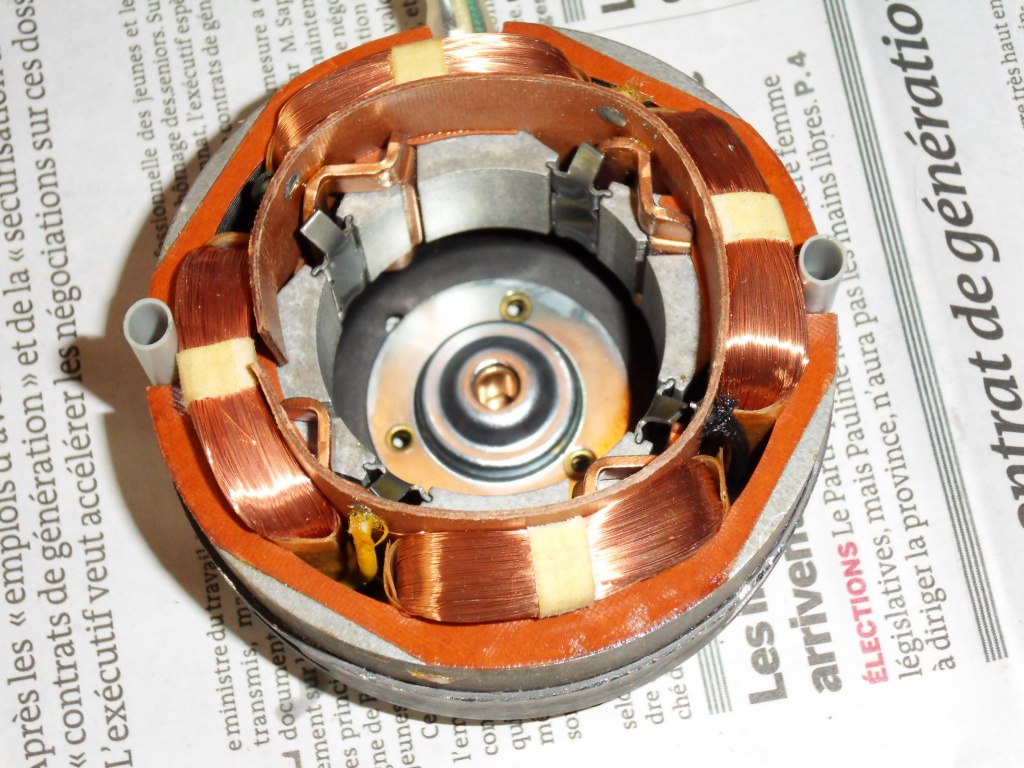

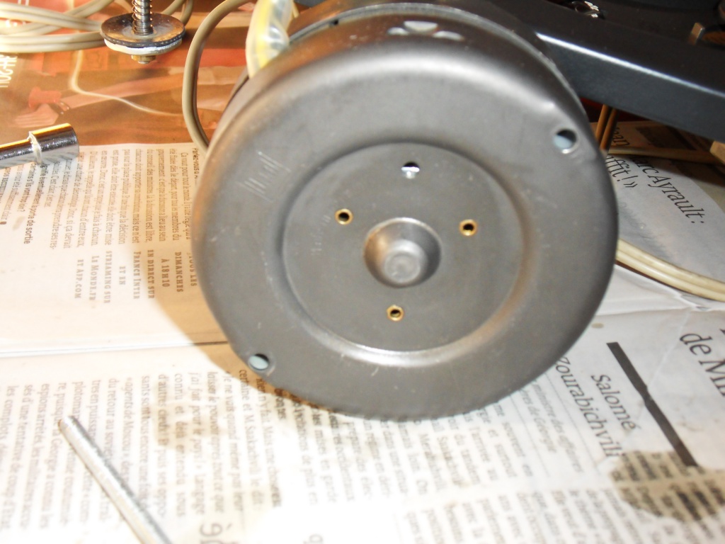

Suite des soins; le moteur a été ouvert sans trop de difficultés finalement, mais quand on ne connait pas on appéhende un peu. Les paliers sont propres et lubrifiés, le reste ayant été fait, la belle n' attend plus qu' une bonne cellule. Le choix est vaste. Une Grado Gold ? L'Ortofon 2M Black semble très bonne, mais chère, plus de six fois le prix de la platine, mais si cela vaut le coup ! Mais ces deux cellules sont t elles compatibles avec le bras ? Des cellules " vintage" ? J' allais oublier; quelle attention porter au bras ?
Je joins une photo de la belle, et deux du moteur ouvert car il ne semble pas y en avoir sur le forum.
