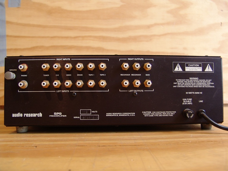

Une petite question somme toute assez bete. Peut-on faire de la bi-amplification avec un SP9? Il y a les rca "main" ou je branche mon ampli simple. Si je veux en mettre un second je mets les 2 amplis sur les "recorder outputs"? Ce qui prendra les 4 rca... Et il n'y aura plus rien sur le "main". Est-ce comme cela que cela se branche?
Merci d'avance

A te lire Miurada, je pense que tu n' appréhendes pas ce qu' est en réalité la bi-amplification.
Tous les préamplificateurs peuvent être raccordé à un filtre actif, élément central et essentiel à la multi (bi, tri ou quadri) amplification

Merci, mais est-ce comme cela qu'on le branche? Que représente le filtre actif? On ne peut pas brancher les deux amplis simplement avec des rca sur les deux sortie du "pré"? Et ensuite chaque amplis a 2 enceintes?

Tu parles de double-Stéréo, pas de multi-amplification comme présentée ici par exemple.
La double (ou multiple) Stéréo n' offre aucun intérêt avec ce genre de matériel. Ce n' est déjà pas simple de faire fonctionner correctement une paire d' enceintes, mais plusieurs, c' est multiplier les problèmes, ça ne sert pas à grand chose.

je pense que les sortie "recorder" sont indépendantes du réglage du volume. si oui, vaut mieux éviter de raccorder dessus un ampli de puissance, ça risque de faire tout drôle.

A quoi servent ces sorties "recorder" alors?
