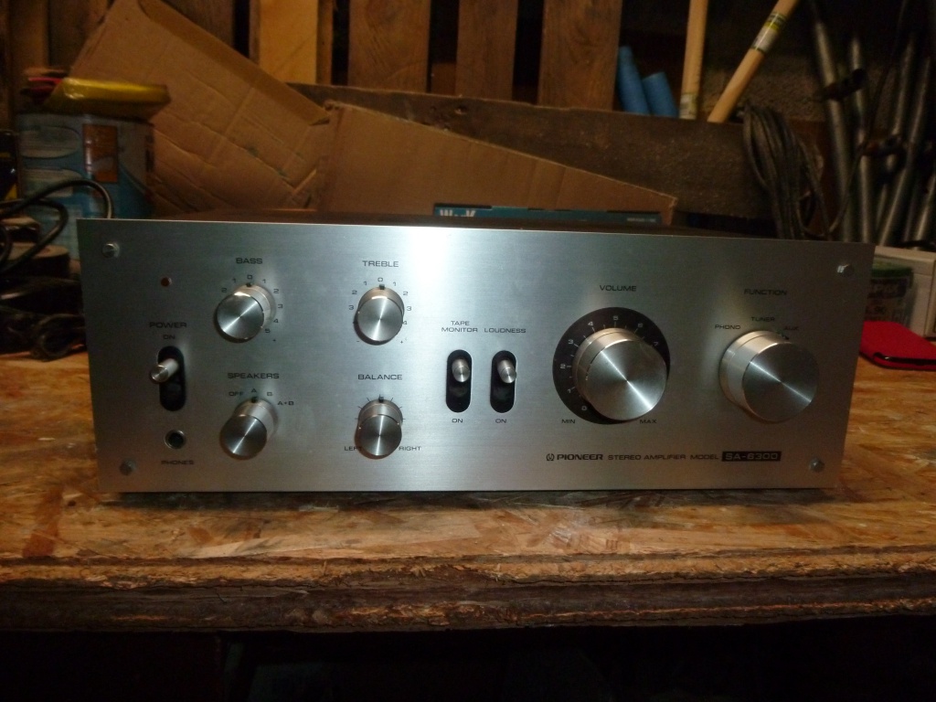

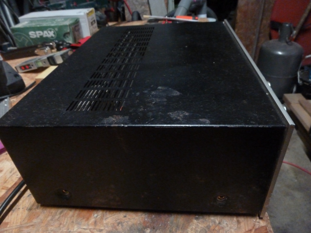

Voici mon SA-6300
la facade est en bon etat, propre, sans griffe
le capot est un peu oxydé, il faudra le repeindre
l’intérieur est un peu poussiéreux mais sans exces, l'ampli fonctionne, le bouton volume craque un peu.

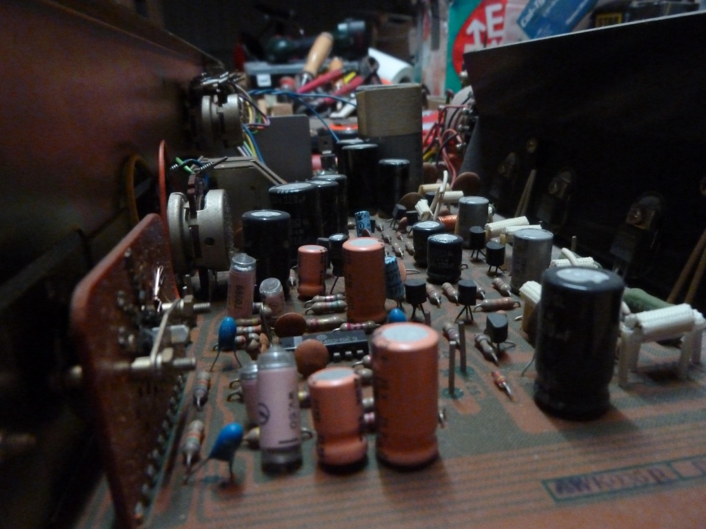

J'ai demonté l'ampli ce WE
et fait le bilan des condensateurs utilisés d'origine
https://docs.google.com/spreadsheets/d/ ... sp=sharing
à mon avis,
- les petits Sanyo 1µF sont surement tres fatigués et donc a remplacer (condensateur film genre WIMA MKS)
- les tantales seront remplacés (WIMA MKS aussi ?)
- les ELNA CERB (oranges) sont des low leakage (faible fuite), je compte les remplacer par des NICHICON UKL (low leakage)
- les Nippon Chemicon SL(noir) sont des low ESR, des Panasonic FM feront très bien l'affaire
- les ELNA CEW (gris) seront aussi remplacés par des Panasonic FM (performant et pas cher)
je vous envoie des photos bientot

Petite question :
https://goo.gl/photos/9U1HpZixUPxSc6tM7
sur mon ampli, les deux fils ADJ1 et ADJ2 (adjust ?) sont coupés
alors que sur les autres photos du forum ou d'internet, les fils ne sont pas coupés.
a quoi servent ces fils ?
(je n'ai pas les connaissances necessaire pour decoder le schema technique)
