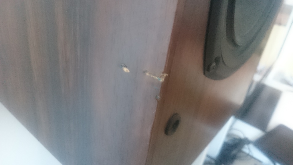

Saroo
Messages : 53
Enregistré le : mar. 11 août 2015 18:48
Localisation : Noisy le grand
Re: La restauration / Réparation d'enceinte
Message par Saroo »
Dans ce style ? J'avoue ne pas trop savoir comment récupérer ceci, surtout au niveau de la teinte ...
strato66
Messages : 318
Enregistré le : jeu. 17 mai 2012 14:46
Message par strato66 »
Bonjour Saroo,
peut être un petit décapage atour du dégât , pâte á bois et teinte au plus proche de l'original. Si non, c'est la totale pour les deux :couik:
Pascal

Eric
Messages : 257
Enregistré le : dim. 2 nov. 2014 21:05
Localisation : pas loin de Toulouse
Message par Eric »
Je penses que les batons de cires pour la restauration du bois peut tres bien marché dans certains cas, à essayer je penses...
Il suffit de chauffer, appliquer et modeler, c'est très simple d'utilisation, trouvable dans un bon magasin de bricolage,
Enfin une idée qui a peut être déjà été dites, je n'ai pas relu le "phil" de la discussion :whistle:
Saroo a écrit :Dans ce style ? J'avoue ne pas trop savoir comment récupérer ceci, surtout au niveau de la teinte ...
Je penses par exemple que ça pourrais très bien marché sur ce type de "petit pet" ... ;supersmil:
