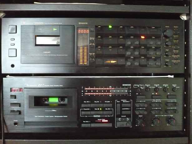

demain j'en refait d'autre.
en tout cas le dragon il joue :disco:
j'ai hâte de voir le zx9

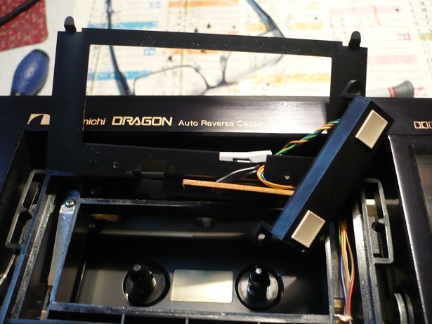

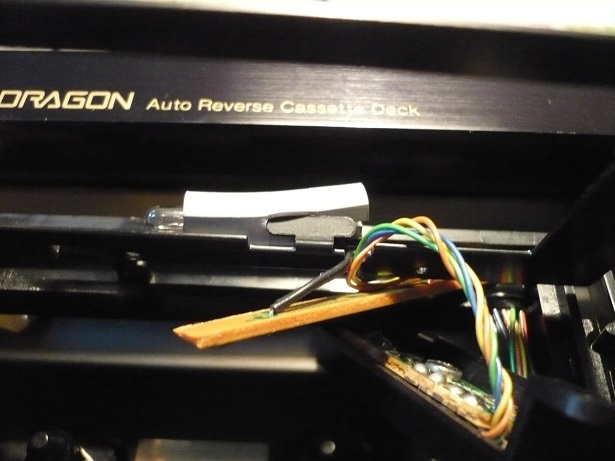

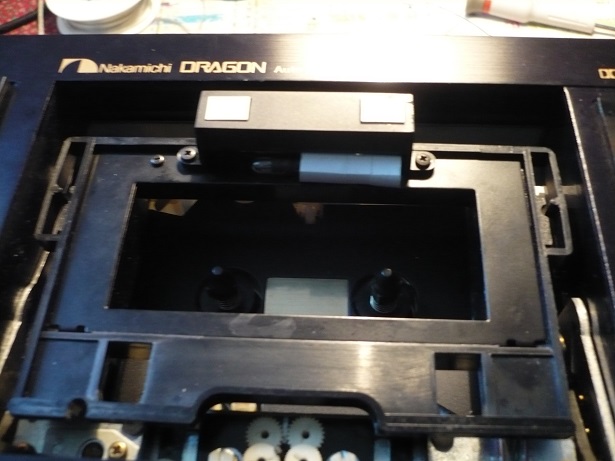

reçu ce matin pour une révision complète avec un soucis principal , calibration du bias impossible au vu-mètre !!!
je l'ai déballé et j'ai pas pu m’empêchè d'y jeté un œil :whistle:
j'ai déjà réparé l'ampoule de la porte :
1

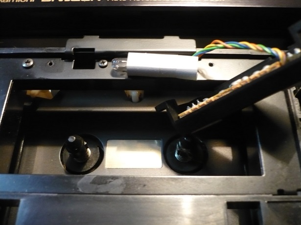

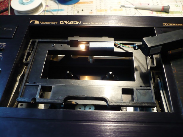

pas pu enfoncé l'ampoule d'avantage
8
8
9
9
10
10
11
11
12
12
cela m'a pris 5mn et encore le fer était froid :tinostar:
à toi de jouer herbot1 :yes!:
voila maintenant , je fini la 1000TT et j'y retourne :roll:
je démonterais surement la mécanique car il y a un bruit en avance rapide
