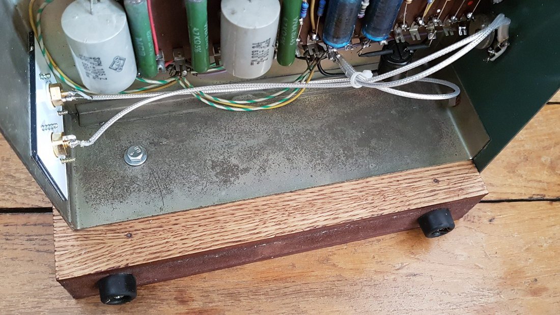

Oui, c'est hyper simple à faire. ;)
NB : J'ai percé un trou sur chaque coté du châssis, afin d'ajouter une vis transversale pour plus de sécurité.
NB² : J'ai mis des inserts bois avec un filetage M6 interne pour tous les point de fixation, y compris ce dernier.

Bravo c'est très bien réalisé et malin de modularité. En plus ton parquet te remercie.

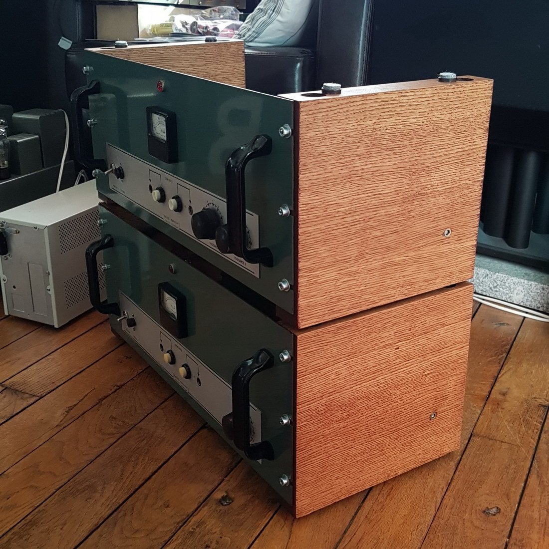

N'étant pas satisfait de la couleur du vernis ; hier soir, j'ai décapé à l'acétone toutes les faces avec placage bois, puis huilé celles-ci.

Sympa, cela a de la gueule !
belle restauration .

Vivement les écoutes et tes retours, c'est un plaisir de suivre ce fil :)
Avec quoi vont-ils tourner ces beaux amplis ?

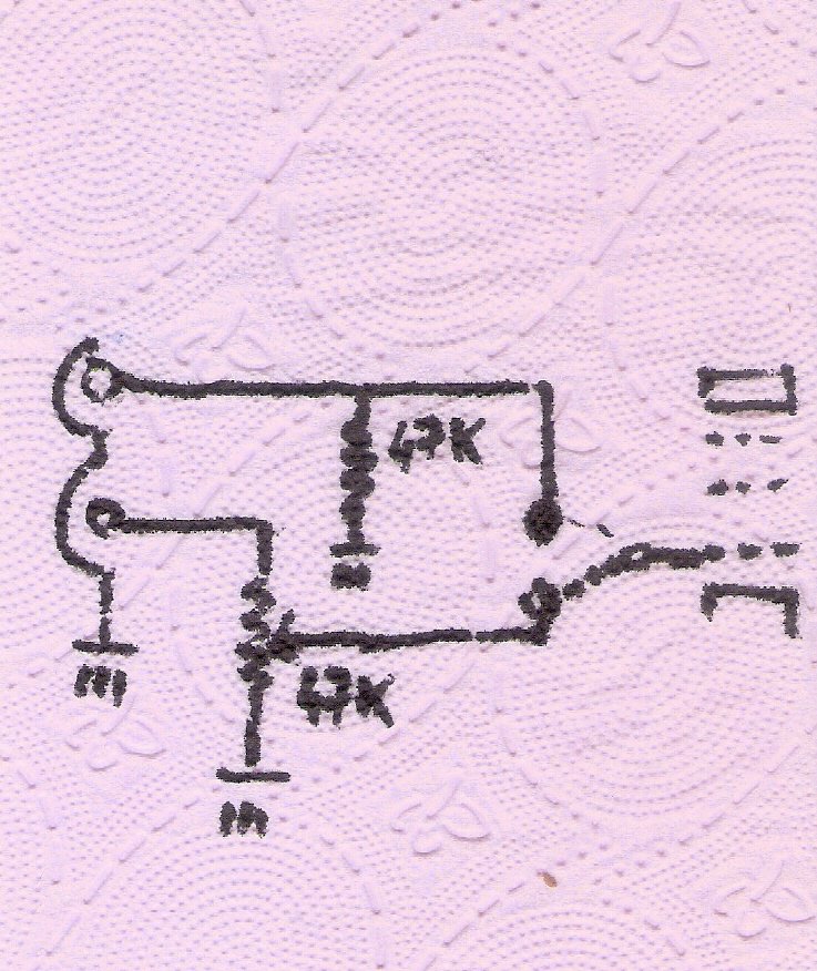

Juste une question, sur ton entrée fixe, s'il y a 50kohm d'impédance sur l'entrée variable, ne serait-il pas mieux de mettre également une résistance de 50kohm sur l'entrée fixe?

Bertrand a écrit : mer. 3 mars 2021 11:12Juste une question, sur ton entrée fixe, s'il y a 50kohm d'impédance sur l'entrée variable, ne serait-il pas mieux de mettre également une résistance de 50kohm sur l'entrée fixe?
Salut Bertrand,
Je ne sais pas. :tinostar:
J'ai remarqué qu'il y a une résistance mesurable et variable sur l'entrée fixe, celle du curseur du potard de volume. Normal vu que c'est câblé en parallèle. :tinostar:
Le courant électrique passant par le circuit le plus court, je suppose qu'il ne se baladera pas dans la piste carbone du potard si l'entrée fixe est utilisée.
En revanche, je ne suis pas sûr que ma solution soit la bonne. Il y a peut-être nécessité d'ajouter un commutation de sélection des 2 entrées pour que cela soit fonctionnel.
J'en appelle aux experts. :whistle:

Entrée fixe en haut, variable en bas, commut avant la grille pour choisir.

Salut JF,
Merci pour la solution.
Mais le support fait-il parti du message : la commutation est une idéé de m*rde ? :D
