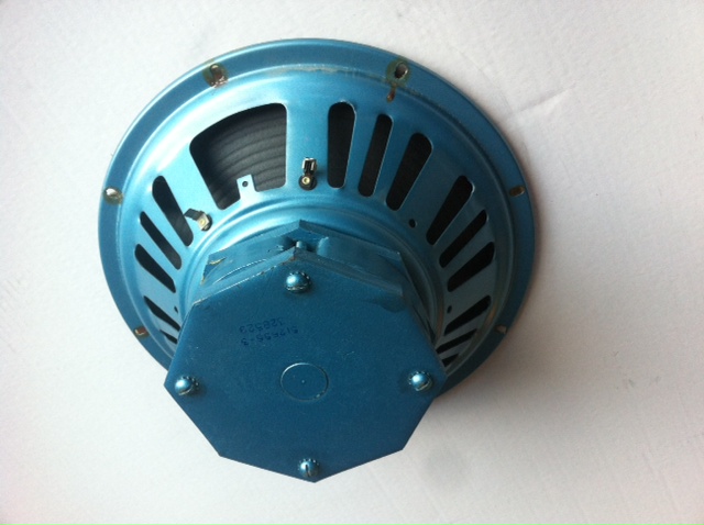

Utah... Le SP12-J8, le W12RXC, ou le MH12PXC ?Le grave est confié à un 30cm Utah

Je n'ai jamais pu trouver leur référence. Si ça te dit quelque chose?

Un peu :Si ça te dit quelque chose?
Il était une fois
Aux USA
Du coté de Chicago
Quelques appareils vintage dont la marque s'appelait Seeburg.
Seeburg, c'était une marque de... Jukebox.
Certains modèles de ces JukeBox comme le stéréo LP Hideaway stéréo utilisaient pour le grave 2 haut-parleurs de 30cm, de marque... voyons... ah oui, Utah.
La référence est EBWC2-12, que je n'avais pas cité d'ailleurs, car je ne pensais pas que c'était ceux-là.
Ils utilisaient pour le médium aigu 2 chambres de compression de marque complètement inconnue, à savoir... voyons... ah oui, Altec ! Qui ressemblent un peu aux tiens, d'ailleurs. Avec un petit pavillon nommé le 811. Et oui...

Merci pour la référence du boomer...

Apparemment ce hp n'était fabriqué que pour Seeburg, il n'apparait pas dans les catalogues Utah.
De même, Utah fabriquait des hp pour les ampli guitare Fender.
Je n'ai pas les paramètres Thiele et Small de ce hp, mais je suppose que sa Fr doit être assez élevée, de l'ordre de 50Hz ou plus.

Je ne sais pas mais ce que je peux dire, c'est que ce HP a été une réelle bonne surprise.
