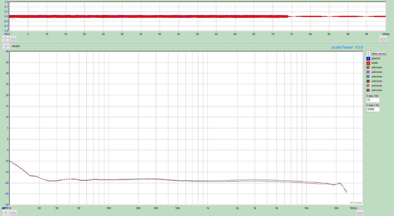

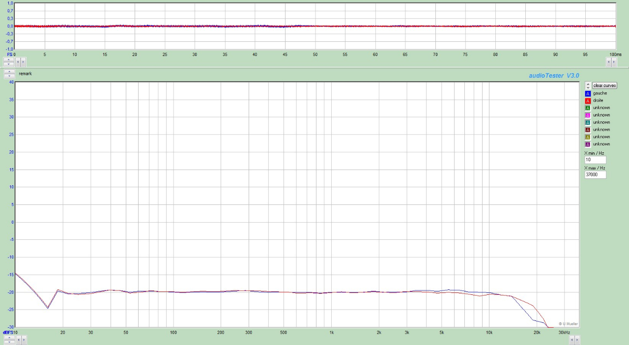

en fait les TDK-D de 95-97 elle n'en veut pas , mais celle de 86-87 :
et celles de 82-84
les TDK-MAX , réglages affinés
et celles de 82-84

du coup , je m'amuse
je la trouve très bien cette platine
effectivement Greg en regardant bien , le vumètre de gauche est un peu moins rapide que l'autre , mais faut bien être attentif
je suis désolé , je vois pas grand chose de négatif sur cette platine ...
déjà sur une type I le son est très bon , je fait testé ce week end la type II et IV
