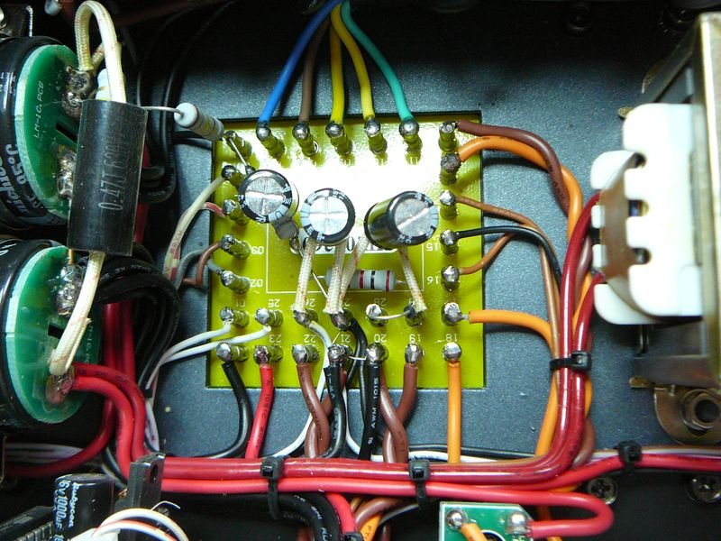

Comme je vous avais présenté je l'ai retubé avec des tubes Nos pour la partie pré et le redressement en GZ34, et pour les tubes de puissance ce sont des KT 88 Gold Lion neufs, ou tout comme.
Et puis comme je viens de tout refaire mon implantation de matériel je l'ai ouvert suite à la chute d'un petit bout de métal qui c'est faufilé par les trous d'aération des KT 88.
C'est bien foutu, il y a de la placeet le montage est autrement mieux que l'Audio Innovation SE 500.
Rien à dire sur l'état apparent des différents composants après pas mal d'heures de fonctionnement, bon ok il n'a que quatre ans de vie, pas cinquante.
j'ai fait des photos mais je ne post que celles qui ne font pas trop doublon avec celles de Yves.
