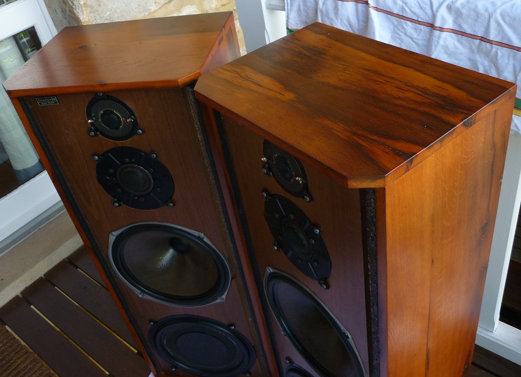

Ici en écoute :
J'ai essayé un peu de tout, CDs comme vinyles... et tous les genres de musique... et bien ça marche vraiment bien, ce sont sans conteste les meilleures enceintes que j'ai eu en ma possession jusqu'à ce jour...
C'est précis et pas fatiguant du tout, aéré entre les 3 voies de HPs, les voix sont magnifiques, le grave est riche mais sans en faire trop comme parfois sur des Calinda mal optimisées. Je n'ai pas encore monté les pointes, il faut que je le fasse car sur certains morceaux le grave est vraiment colossal et envahissant. Mais il est très beau, tendu, nerveux et très enveloppant quand les watts arrivent ;supersmil:
J'aime beaucoup le medium MD500, très riche, ainsi que le HF2000 qui monte bien et n'est jamais fatiguant malgré les MKP en amont
Ce qui me frappe, c'est qu'elles sont vraiment à l'aise sur tous les styles, ce qui n'est pas forcément fréquent avec les anglaises.
Je les fait tourner actuellement avec un PP d'EL34 comme Unic le fait, et bien ça marche franchement bien, ceux qui disent qu'il faut des trucs d'au moins 80watts pour les faire tourner correctement disent n'importe quoi :/
De très bonnes enceintes, assurément :yes!:

Elles sont tout simplement magnifiques Clément.
Je suppose qu'elles pèsent un peu plus lourd que les modèles "standard" ?

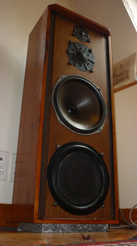

De bien belles photos, qui confirment la grande beauté de ces 66!
Si tu mets des pointes, pense à des coupelles. :) Sinon, comme je vois que tu poses tout cela sur du parquet, les plaques de caoutchouc que l'on utilise pour les machines à laver (certes, c'est nettement moins classe que le marbre...) font un excellent amortissement stable entre l'enceinte et le sol. Ajustés à la taille exacte de la base, cela resterait discret. Le marbre doit transmettre dans le sol les vibrations de l'enceinte..

Bravo à toi Clément pour le travail global sur l' ébénisterie et les filtres.
Je comprends que tu sois enthousiaste par rapport au résultat d' écoute obtenu ... :yes!:

Belle rénovation :yes!:
Y'a pas à dire mais le chêne massif ça a de la gueule... :love:
Je vais suivre attentivement tes futurs tests en amplification active.
