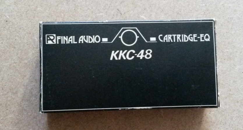

Elle est si pourrie que ça ma prise de son? :lol:
Ceci dit, tu as raison, je pensais que 10x10-6 cela pouvait passer, je pense que le second chiffre (3,5x10-6) est la compliance horizontale, mais je n'y ai pas porté une grande attention. Ma notice étant en japonais comme la tienne, certaines choses m'échappent...
j'essaierai avec "big moustache" 8-)

Bébert a écrit : j'essaierai avec "big moustache" 8-)
C' est une solution mais il n' est pas certain que ce soit suffisant ... tu verras bien :spamafote:
