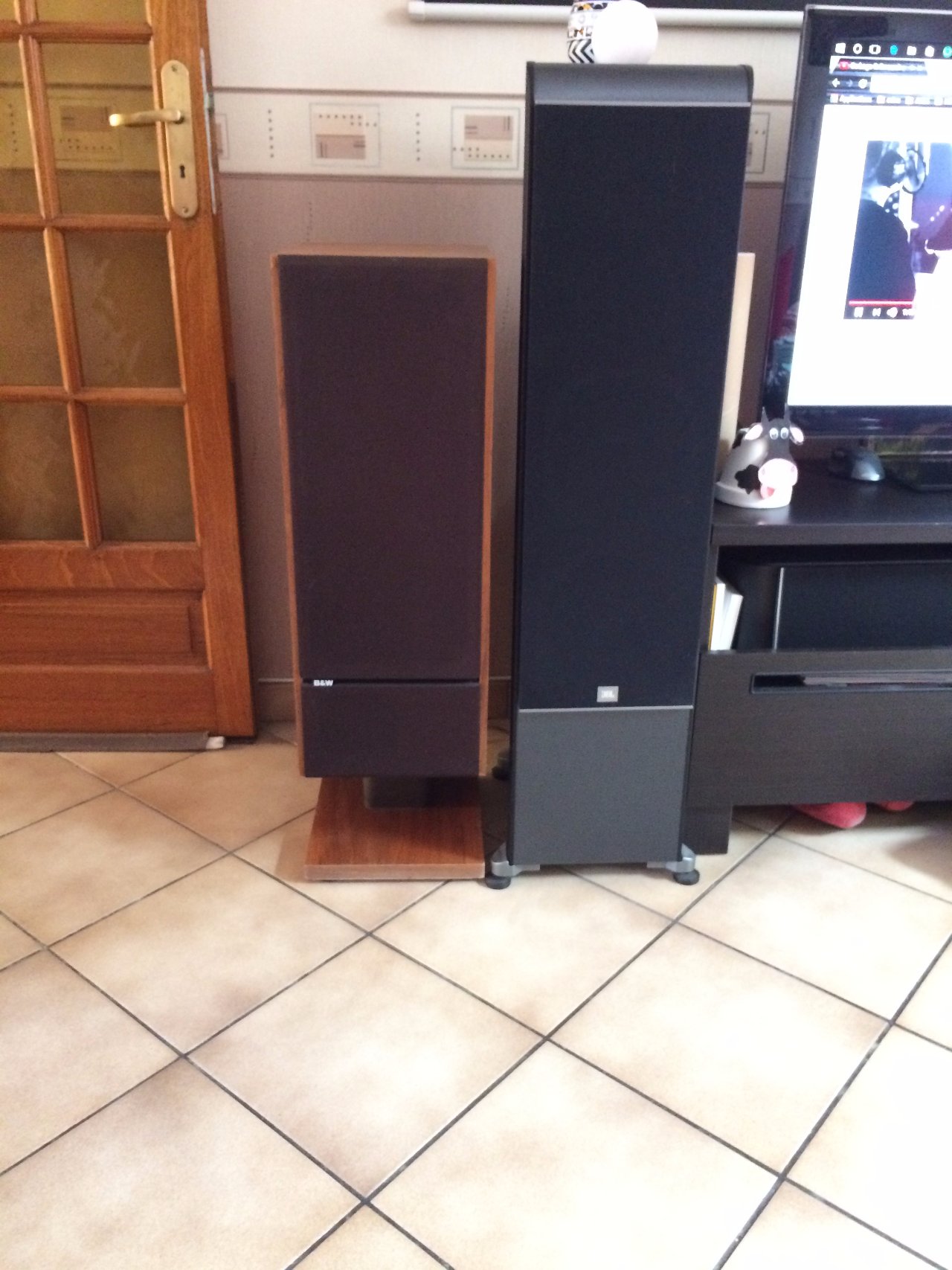

Je viens de faire l'acquisition de ces magnifiques enceintes samedi dernier pour une somme plus que correcte.
Je suis ravis du son qu'elles produisent. Par contre je me pose la question de l'ampli que j'utilise. Est-ce vraiment en adéquation sachant que j'avais mis un Hitachi HA-3500 et c'était pas terrible. Je l'ai remplacé par un Pioneer SA-710 DC et c'est beaucoup mieux.
Je regarde également pour refaire le filtre et les prix des condensateurs font vraiment peur...
