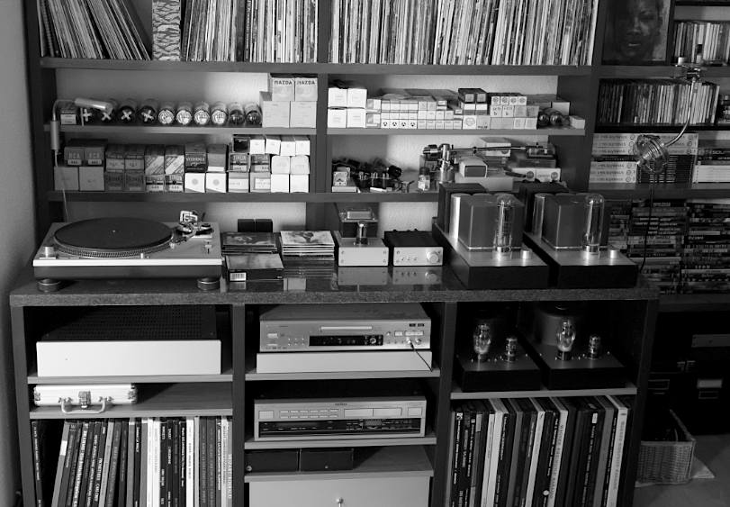

Nouvel agencement.... ça sent une certaine forme de finalisation :/
Et une petite pause dans les développements...
Reste en fait à rempacer les TS de Plitron de mon ampli à VT52 par une self d'anode et un peu de méca sur la
face arrière des blocs à TM100
Mon VT52 aura donc une nouvelle vie.... c'est peut être un chat
Ampli de puissance à la mode audiophile fou (en bas) dans sa livrée MDA
Ampli de puissance look à l'ancienne
Ampli de puissance look design plus "moderne"
Et maintenant driver de grosses triodes.... un "ami" de plus de 20 ans. :autralia:
Je vais pouvoir me remettre à travailler sur la platine...
