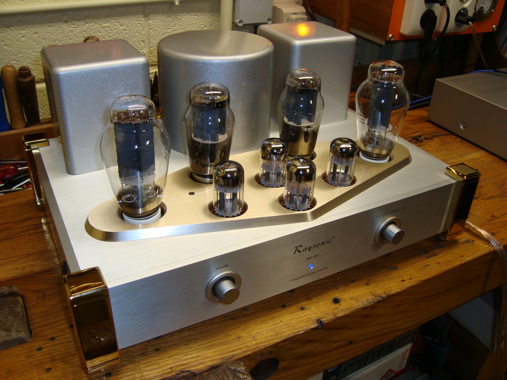

VOT- parois sablées -HP 416-8B GPA Altec Lansing Alnico -98 dB-Pavillon Iwata-sablé, ALTEC 909-8A & Tweeter Foster T925-CD Marantz 6002, préamplificateur 76 & 6SN7-Berman (Sound Practices)-blocs 300B- schéma-Audiophile - 845 en phase de test
- Yves
- Messages : 4409
Re: Pourquoi personne ne parle des amplis 300B ?
Bonsoir Tony.
Que c'est beau, j'aime beaucoup la finition extérieure et surtout l'intérieur, bravo ! ! !
PS: je possède aussi un ampli équipé de 300B, mais il est certainement a 200 années lumière de celui présenté plus haut ! ! !
Et pourtant je l'adore, mais avant j'ai dû le reconstruire complètement, mauvais contacts, câblage avec soudures foireuses, sockets de TRES mauvaise qualité . . . . bref, quelques heures de boulots et le voilà reparti pour un tour ! ! !
Il me procure une sensation que je ne retrouve pas avec d'autres amplis tubes, beaucoup de détails, de la puissance en suffisance (malgré ses deux fois 8W), des basses très percutantes, limites sismiques (avec certains enregistrements), mais le plus beau c'est le LIVE . . . . j'ai l'impression d'y être réellement, franchement si un jour il meurt, je le remplace par un autre 300B . . . . trop bon ce tube ! ! !
Voir ici les travaux : viewtopic.php?f=82&t=492
- tboll
- Messages : 168
- Enregistré le : mar. 26 juin 2012 21:35
- Localisation : Chartreuse
Bonsoir Yves, salut Tony, bonsoir à tous
Yves, il est magnifique ton amplificateur, tant à l'extérieur que le câblage interne. Si tu voyais mon câblage..., tu rigolerais un moment, pourtant j'ai essayé de m'appliquer. La fabrication semble rigoureuse et je suis sûr que le schéma est à la hauteur. Apparemment, tu l'utilises en large bande comme moi.
Qu'est-ce que tu utilises comme marque de tubes, je ne suis pas arrivé à lire le nom sur la photo ?
Si ça se trouve, tu changes deux ou trois condensateurs chimiques par des polypropylènes (si tu as de la place) et ton amplificateur devient supersonique...
Bonne soirée
Bonne soirée
