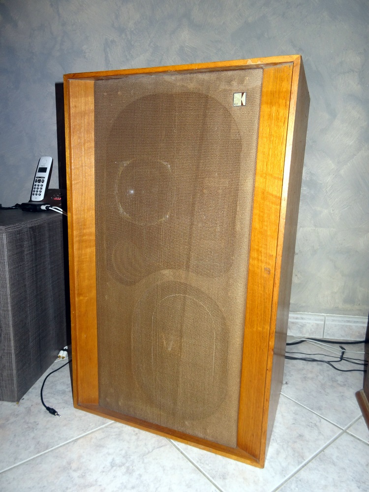

Bonsoir tout le monde,
me voilà propriétaire de deux enceintes KEF Concerto
J'ai un peu de travail pour les remettre en bon état.
Un ponçage et la réfection des caches car les tissus sont en mauvaises état.
Place aux photos :
Enceintes d'une très bonne qualité audio (c'est certain comparé à mes Mercuriales Top-moumoute il n'y a pas photo)

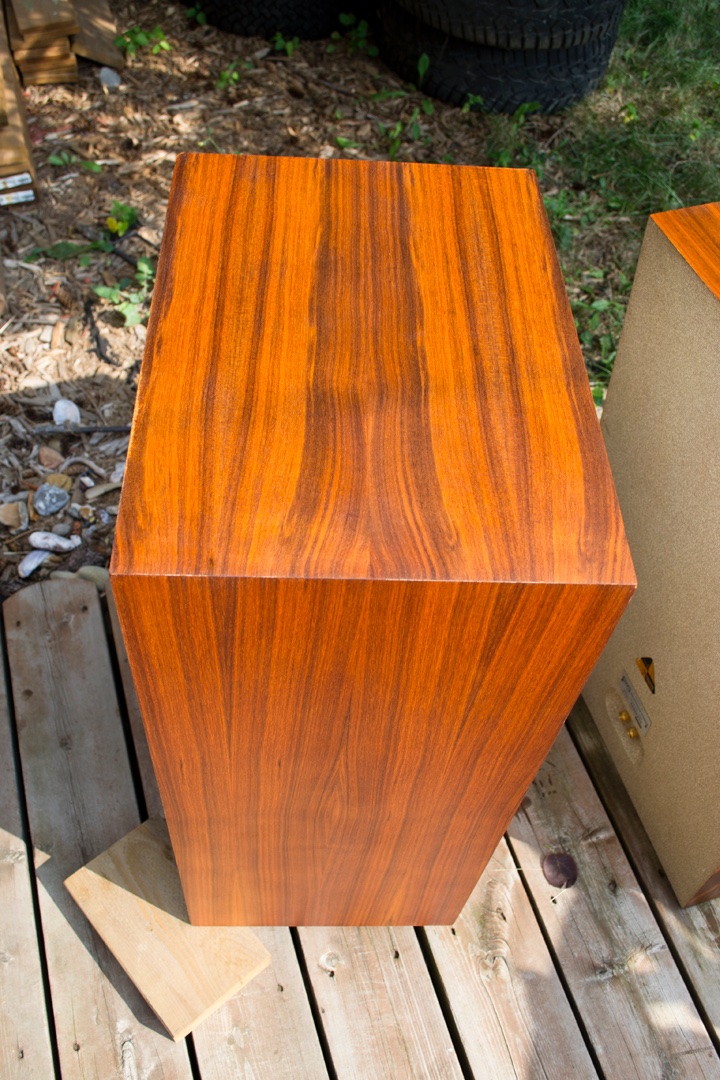

Bref, le week-end dernier, je me suis dit qu'il était temps de refaire les filtres et de restaurer les cabinets. Une connaissance a moi possède ce modèle et je trouve que ça sonne franchement très très bien. En fait, je crois que je préfère la sonorité ces Concerto a celle de mes B&W DMII associées à un Sansui AU-9500. Est donc venu le moment de procéder a un remplacement d'enceintes.
Le midrange de ces Concerto est quasi inaudible. J'ai comme projet de refaire les filtres et notamment d'inspecter les connexions du filtre. Ce faisant, je vais trouver facilement le responsable. Déjà, certaines valeurs des condos Solen utilisées me laissent perplexe...

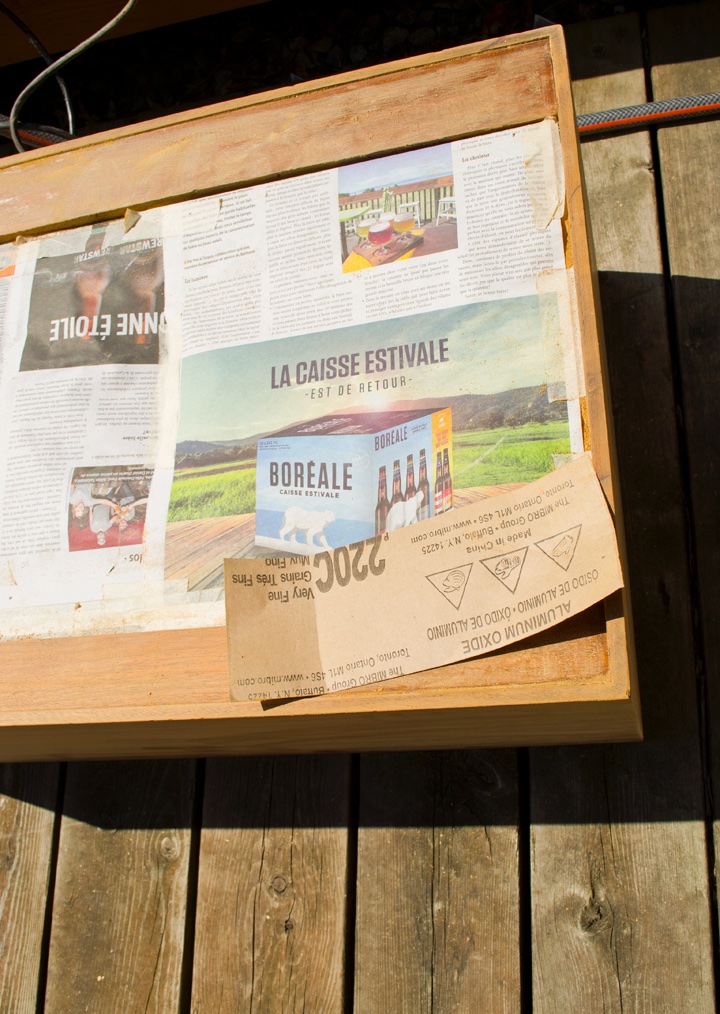

Quelques images... Démontage... Protection de la façade des cabinets J'ai débuté avec une sableuse rotative. Pas très longtemps, juste question d'enlever le plus gros de la couche de vernis. Ensuite, utilisation d'une sableuse permettant d'y aller un peu plus en douceur (avec du papier de grade 160) Ponçage de finition effectué manuellement avec du papier de grade 220. Nettoyage de l'arrière des cabinets. Avec le temps, l'humidité à laissé un important dépôt de couleur jaune. J'ai nettoyé avec une solution d'eau et de vinaigre.

Pendant l'étape du huilage, de la visite...
Enfin, il ne faut pas se laisser distraire.
surtout durant l'étape cruciale du huilage!
J'ai utilisé de l'huile de citron. Comme toujours, très important d'y aller en douceur et de nettoyer après avoir appliquer le produit. J'ai donné deux couches d'huile. Je suis super satisfait du résultat. La qualité du placage a permis d'éliminer 95% des rayures.
Maintenant, reste à travailler sur le filtre. J'ai placé une canette de Pepsi à titre de référence pour bien percevoir la surdimension de certains condensateurs. À suivre...
Un beau geai bleu est venu faire son tour ...surveillé par un vulgaire écureuil.Enfin, il ne faut pas se laisser distraire.
