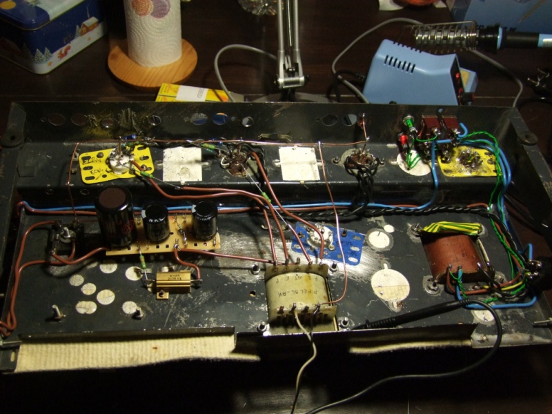

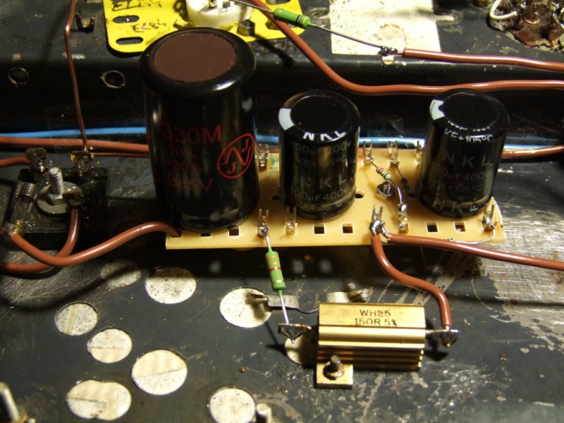

Bon, j'ai refait l'alim. j'ai rajouté un filtre RC avec R = 480 Ohm et C = 100u, malheureusement j'ai encore 303V. Je vais donc monter la résistance à 540 Ohm ( Environ 36V de chute de tension). J'ai beaucoup moins de ronflement (100Hz) Je crois même que j'en ai plus (en tout cas je l'entend pas).
J'ai encore du ronflement 50Hz, Soit provenant du transfo, soit d'un mauvais câblage des filaments, soit de la non symétrisation de l'alim des filaments..
Voici quelques photos pour illustrer (C'est pas du propre... C'est de la recup et de l'expérimentation... J'ai un peu honte après le post sur la restauration de l'ampli Frank B200 de Yves...)
Le dessous: (Les 2 EL84 sont sous les connecteurs en haut à gauche)
A droite le transfo des filaments.
Au milieu le transfo de sortie
A gauche de l'autre coté du châssis, le transfo d'alim
L'alim (Seulement la partie de gauche est utilisé, jusqu'au fil brun, la partie de droite c'est pour le préamp)
Et les 2 EL84
Voila!
PS: Pas de commentaire sur le châssis
... J'ai fait ca à l'arrache dans ma jeunesse
... C'est suffisant pour apprendre
Et les 2 EL84
Voila!

Bon!!! Voila le préampli est cablé... les valeurs des tensions sont bonnes.
Mais bon grosse ronflette... C'est pas vraiment étonnant, j'ai pris le minimum de précaution. Je suis quasi sur que ca vient des filaments car quand j'éteins la haute tension, le temps que les condensateurs se déchargent, le ronflement continue au même volume pendant 1 à 2 secondes avant de s'atténuer petit à petit. Je me demande aussi si ca vient pas de la mise à la terre... J'avais eu un problème comme ca sur mon ampli de guitare et en enlevant la terre plus de ronflette... Mais ATTENTION AU DANGER dans ce cas...
Voila une petit vidéo.. Le HP va vraiment rendre l'âme bientot...
Je vais essayer de réduire le ronflement, puis je vais voir pour ajouter une petite Contre - Réaction pour commencer, en simulation j'ai une belle raie à 130kHz avec la CR qui devient Réaction à cette fréquence... J'étudie les bouquins pour voir a partir de combien de Db la contre réaction produit cet effet.
Edit: J'ai mis 2 résistances de 150 Ohm sur les filaments pour symétriser le chauffage et la miracle (de la science)! Plus de ronflement! Enfin il y a un très léger souffle (il faut coller l'oreille au hp) et un très léger ronflement qui ne s'entend pas à plus de 30cm du hp. Bon je peux pas vraiment tester car il est 2h du matin...
Je verrais ca demain et ce week end. Mais avec le hp de recup et les composants de récup ca marche quand même déja bien pour un premier essai sans optimisation.
