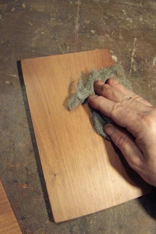

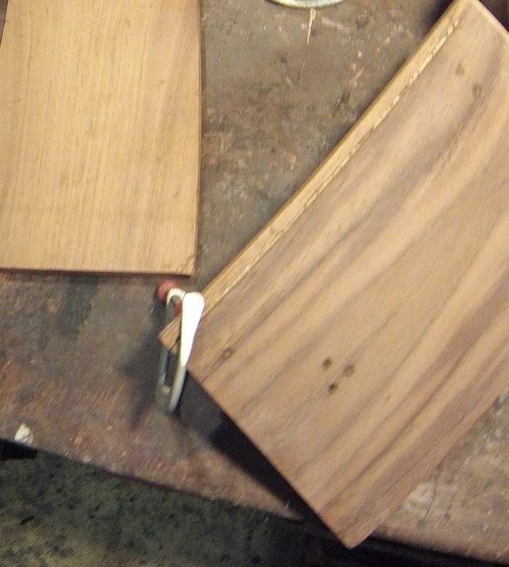

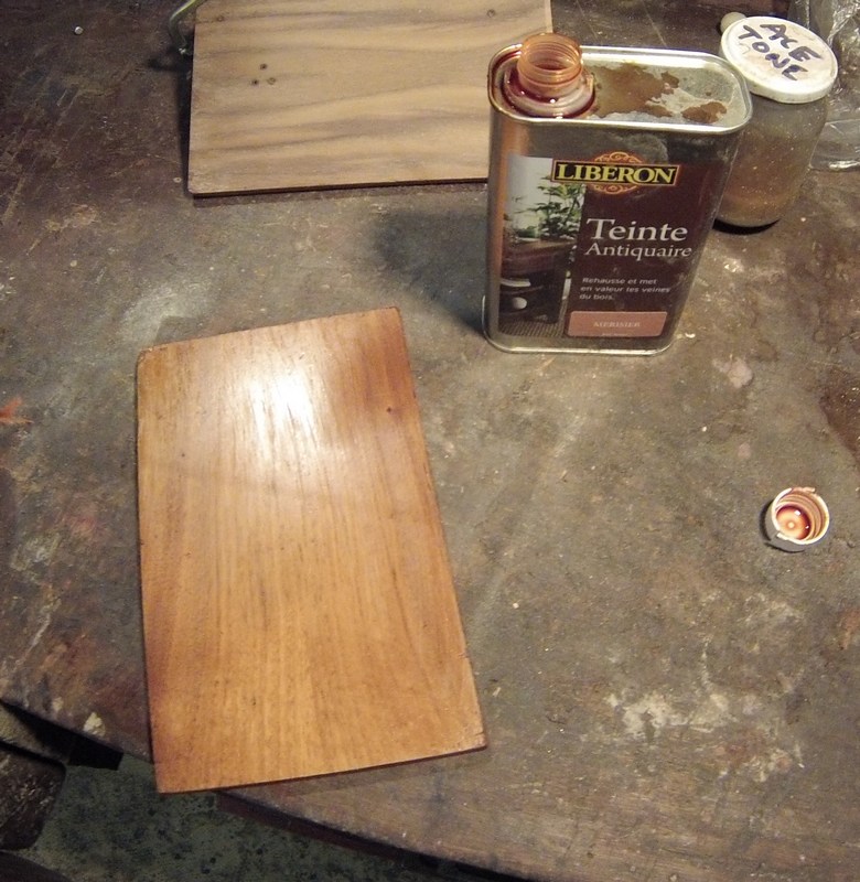

Les joues en bois nécessiteront un petit collage.
Après leger décapage et dégraissage à l’acétone, elles sont teintées plus foncé, adoucies à la laine fine, et enfin huilées avec un mélange 2/3 huile de lin, 1/3 terébenthine.

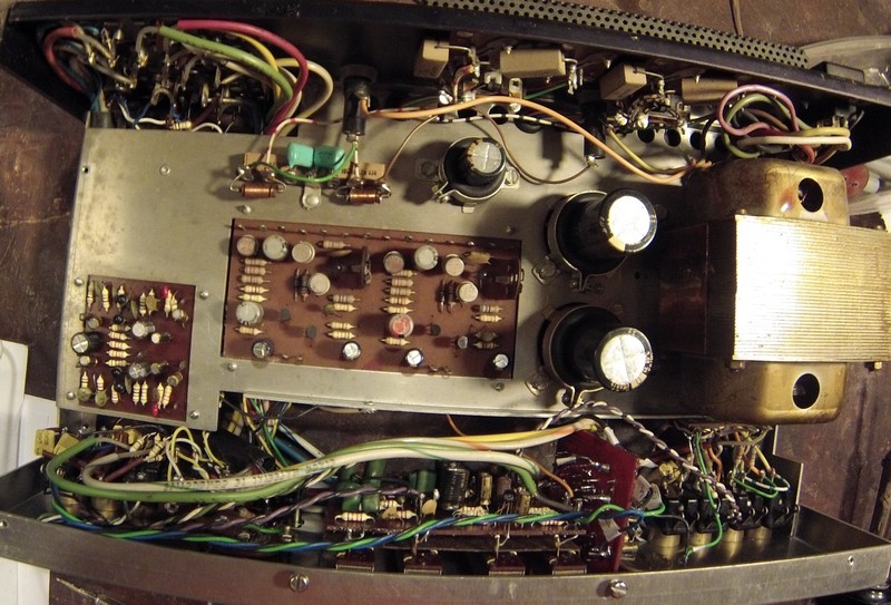

Et voici les tripes de la bête, on dirait une centrale soviétique…Le transfo, c’est Tchernobyl avant l’heure, mais celui là semble increvable…

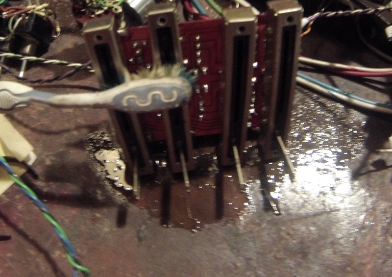

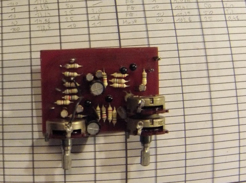

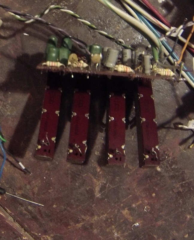

Puisqu’une voie donne des faiblesses, je commence par démonter la petite carte volume et balance dont quelques soudures sont suspectes.
L’ensemble est passé en décontamination, puis rincé à l’eau lourde.
Tous les condos Elna radioactifs sont remplacés par du Nichicon FM ou KZ tout neuf…

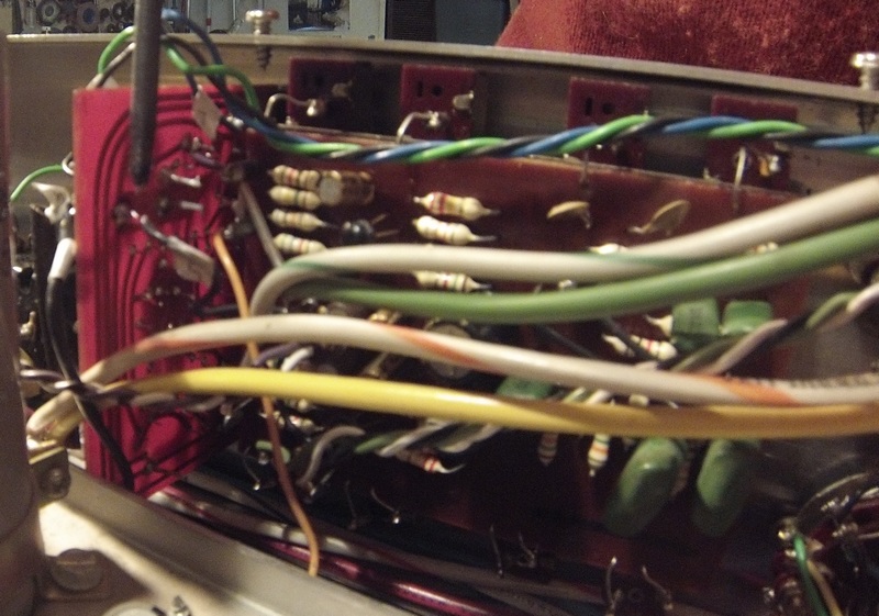

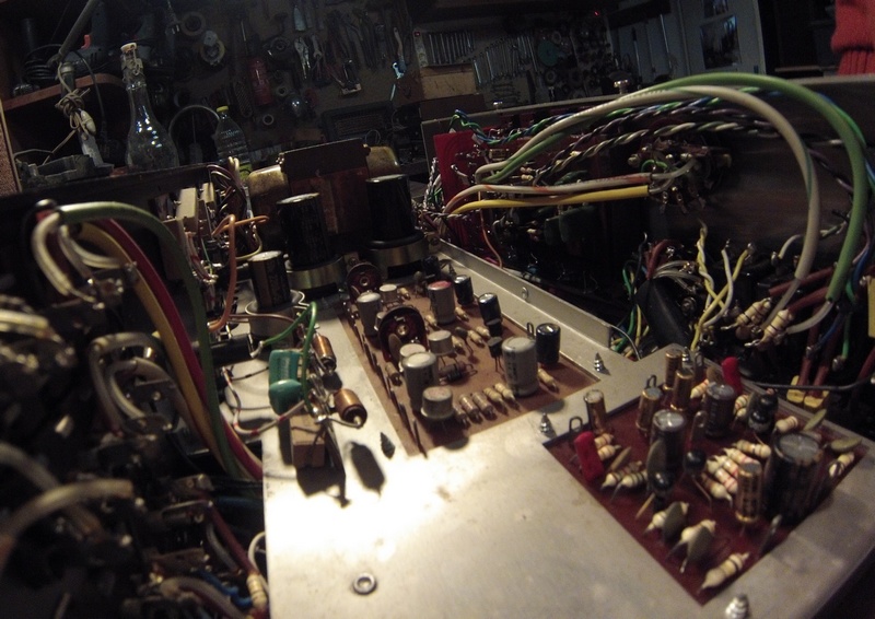

Puis les Barres de Plutonium sont brossées à l’alcool sans les désolidariser de la centrale (trop de fils) et juste dessoudés en haut pour pouvoir remplacer en Nichicon les condos de la carte de tonalité
Vues de l’intérieur et de dessus, qui montrent bien pourquoi j’ai eu un peu la flemme de désolidariser cette carte.

Le plaquage n'est pas vraiment très épais et reste donc fragile, Par contre nettoyer les "potards" à l'eau, je n'aurais jamais osé...a moins d'un très bon séchage type " sèche cheveux"

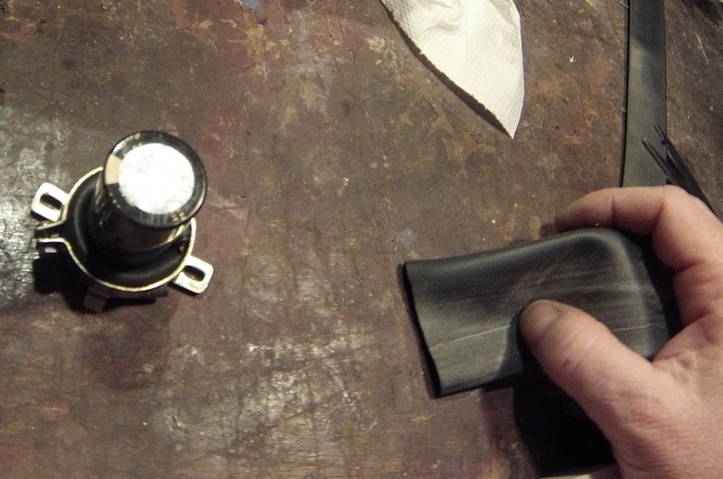

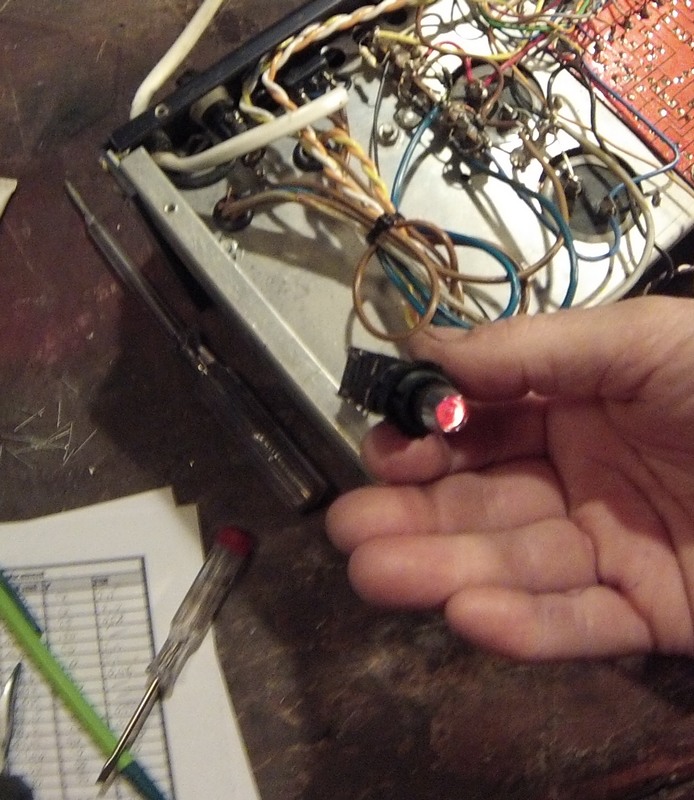

Et voici le plus pénible, réfection et modif du bouton d’auto destruction, la moindre erreur et c’est l’explosion nucléaire…
Aussi ai je décidé de remplacer l’affreux cache en platoc rouge, très cheap (en haut), par une diode rouge en lumière directe avec un entourage métal adapté(milieu). Comme vous l’avez évidemment deviné, le cerclage strié noir de cette partie chromée a été découpé dans le bas d’une valve de pneu auto…
Et voilà, beaucoup de temps pour cette petite perso totalement inutile…

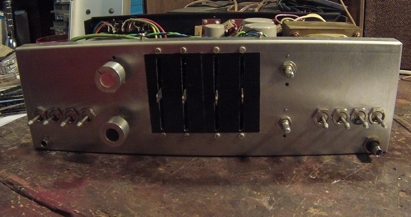

Remonter ou démonter la sous façade demande des outils de poids lourd ; pas la peine d’essayer de passer une clé plate ou à tube sur ces écrous trop proches les uns des autres.

Darkvalley a écrit :Le plaquage n'est pas vraiment très épais et reste donc fragile, Par contre nettoyer les "potards" à l'eau, je n'aurais jamais osé...a mieux d'un très bon séchage type " sèche cheveux"
J'utilise de nombreux produits agressifs que je n’hésite pas à rincer sous l'eau, sauf les transfo. l'important est de sécher juste après avec un bon compresseur...

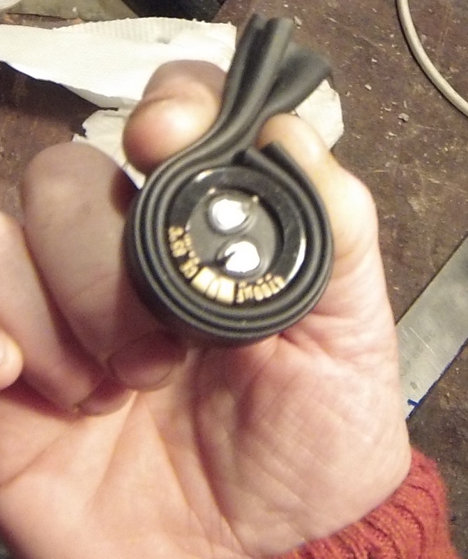

La bonne vieille technique de la chambre à air est utilisée pour caler les petits remplaçants des anciens condos de filtrage.

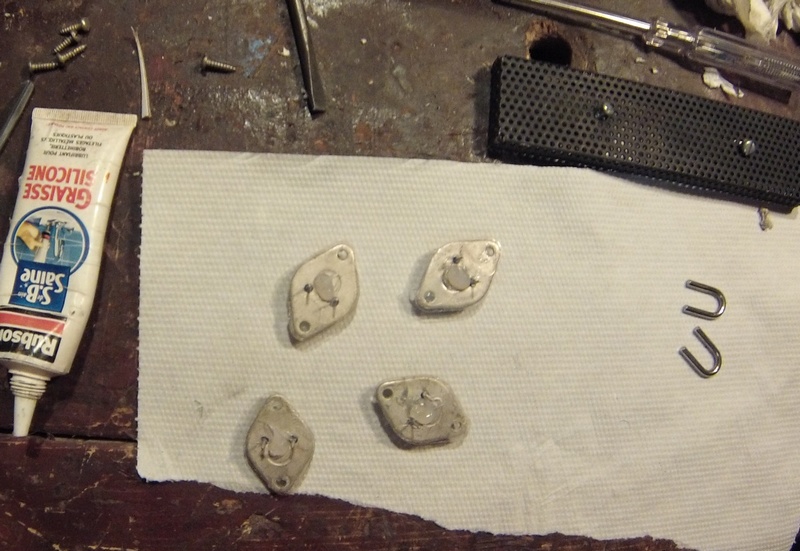

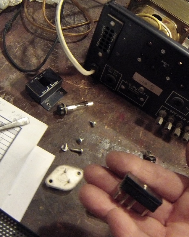

Alcool aussi pour la face arrière, et démontage des 4 BD 183, qui sont vérifié,
puis nourris de graisse silicone. J’en profite pour repolir les deux cavaliers.

Le bizarre, mais pratique, sélecteur de voltage est passé en 240V

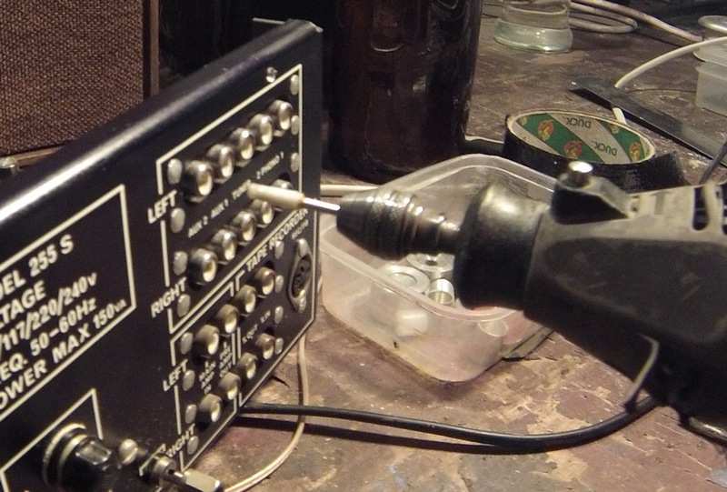

Les entrées RCA sont désoxydées à la dremel et polisseur coton…

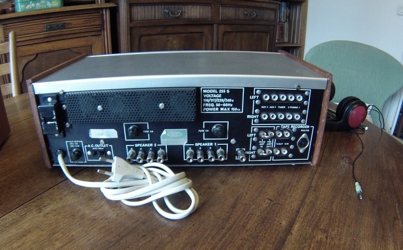

Remontage des boiseries et de la façade sans soucis.

Et voilà, je l’adore, et il a réintégré sa place au salon pour faire chanter alternativement ou le plus souvent ensemble mes boules elipson S40 et Siares espace 200, ce qui lui fait alimenter du 2.7 Ohms sans broncher…<br />J’en étais déjà satisfait avant, maintenant, c’est plutôt de l’adulation…

Par contre j'ai des doutes sur l'efficacité de la graisse silicone de salle de bains sous les transistors de puissance...

Même remarque que Pougatchoff, le silicone pour robinetterie n'a rien en commun avec de la graisse thermique :?

J'avais lu sur le forum que le silicone remplaçait sans soucis les graisses thermiques, et je ne pensais pas qu'il pourrait y avoir différentes qualités de graisse silicone. Je vais être attentif, mais pour l'instant, j'ai plusieurs amplis qui fonctionnent avec cette qualité de silicone sans problème. Celui ci ne dégage que peu de chaleur, malgré l'utilisation non stop en 2,7 Ohms, et son positionnement en meuble fermé (mais dont porte reste ouverte) Peu être que les BD 183 sont bouillants? A l'occasion je regarderais...
