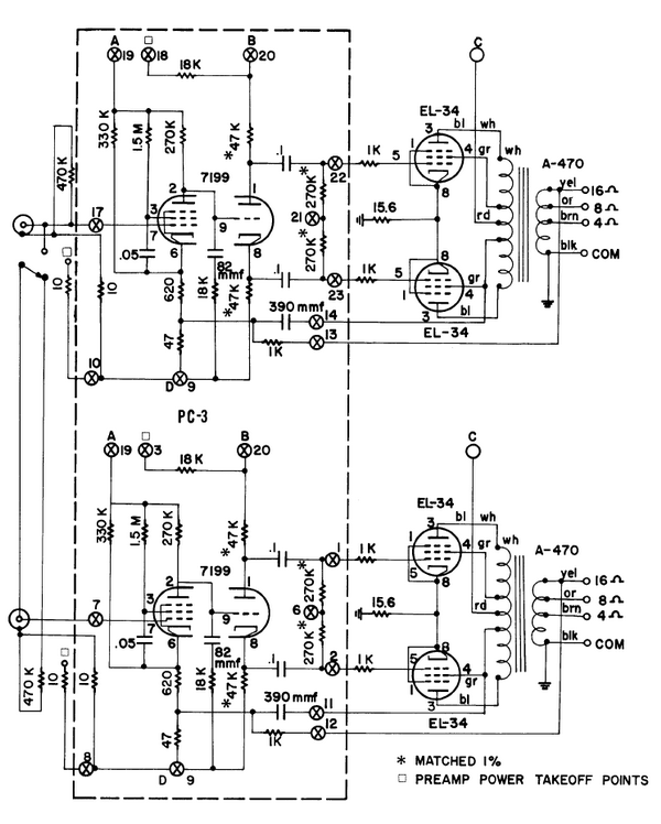

Ben, je voudrais mesurer les tubes sur le Metrix aux tensions qui sont utilisées sur le ST70 ?

En fait, considérant que tu as déjà le débit (en Ma) et la tension négative de polarisation (en V neg), tu voudrais connaitre la tension d' anode à appliquer …?
Si c' est cela, tu dois la trouver sur les courbes des tubes correspondants en rapportant les valeurs sur les graphes.

Le relevé du 24 avril sur les socket des 7199 en place, cela donnait ça :
En fait, j'essaie de comprendre le calcul de JF, voir ici -> https://www.audiovintage.fr/leforum/vie ... 09#p642609
Pour la polarisation grille, je crois que c'est la différence de tension entre l'anode et la cathode, mais pour le débit ?

La polarisation grille est la tension entre la grille et la cathode.
Le courant qui parcourt le tube se calcule en mesurant la tension aux bornes de la résistance de cathode, et en appliquant la loi d'ohm.

OK, donc je mesure :
- la tension aux bornes de la 47K reliée à la pin #8 pour la pentode triode, ok.
- la tension aux bornes de la 330K reliée à la pin #6 pour la triode pentode, ou est-ce la 620R + 47R ? Je dirai ces dernières mais je suis pas sûr...
Puis j'applique la loi de ohm U=RI avec ces valeurs et j'obtiens le courant de chaque élément du tube en fonctionnement sur le ST70 ?
- 6336A
- Messages : 2713
Re: Dynaco Stéréo 70
Tu mesures :
La tension aux bornes de la 47K qui est relié à la broche 8 de la triode. Puis loi d'ohm et tu en déduis le courant de la triode, donc.
La tension aux bornes de la 620 R broche 6 de la pentode. Puis loi d'ohm et tu en déduis le courant qui le courant de la pentode, qui est le courant d'anode + le courant de la grille écran. Si tu veux uniquement la courant d'anode, il faut mesurer la tension aux bornes de la 270K.
Pour la polarisation de la triode, tu mesures la tension entre la broche 2 et la broche 8.
Pour la polarisation de la pentode, entre la broche 7 et la 6.
NAN !donc je mesure :
- la tension aux bornes de la 47K reliée à la pin #6 pour la pentode, ok.
- la tension aux bornes de la 330K reliée à la pin #8 pour la triode, ou est-ce la 620R + 47R ? Je dirai ces dernières mais je suis pas sûr...
Tu mesures :
