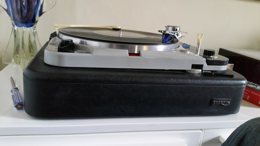

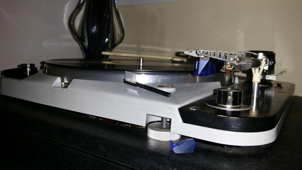

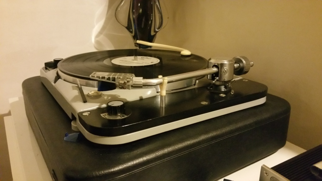

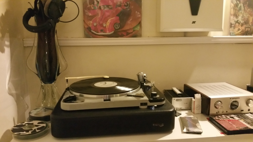

Quelques nouvelles de la belle danseuse
Le bras a été restauré
Le moteur nettoyé et lubrifié
L'axe poli et le fond de palier nettoyé
nettoyage complet de toute les parties
Graissage, rénovation du levier et des mushrooms
Cellule Ortofon 2m blue pour l'instant
Cette platine est une pure merveille, j'ai été écouter une clearaudio champion en occase a coté de chez moi et sans prétention la Thorens est au dessus
Voici quelques photos
