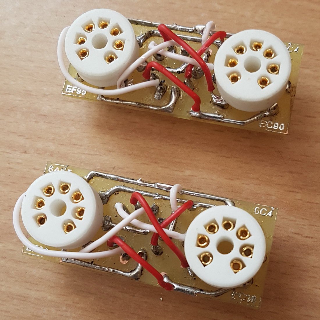

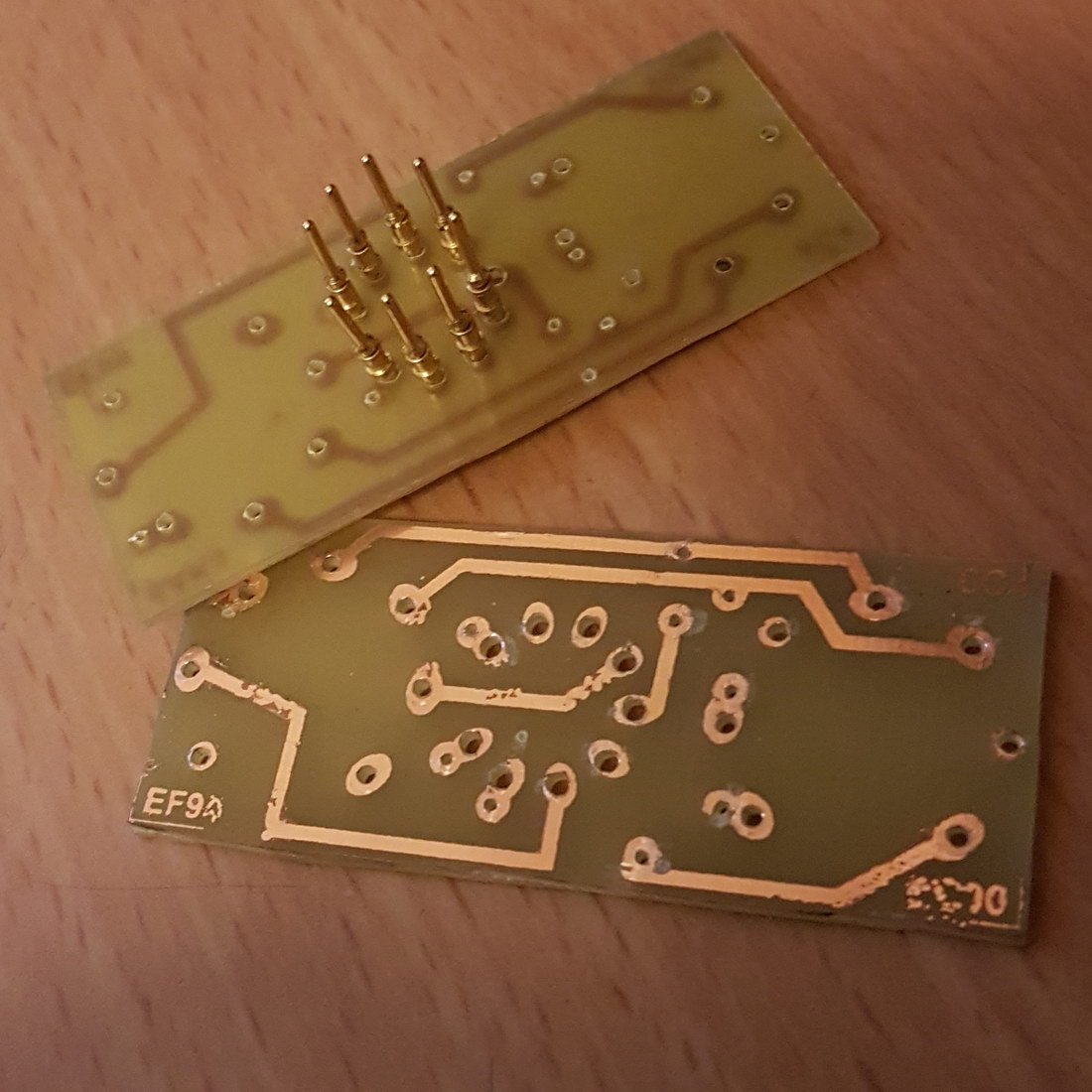

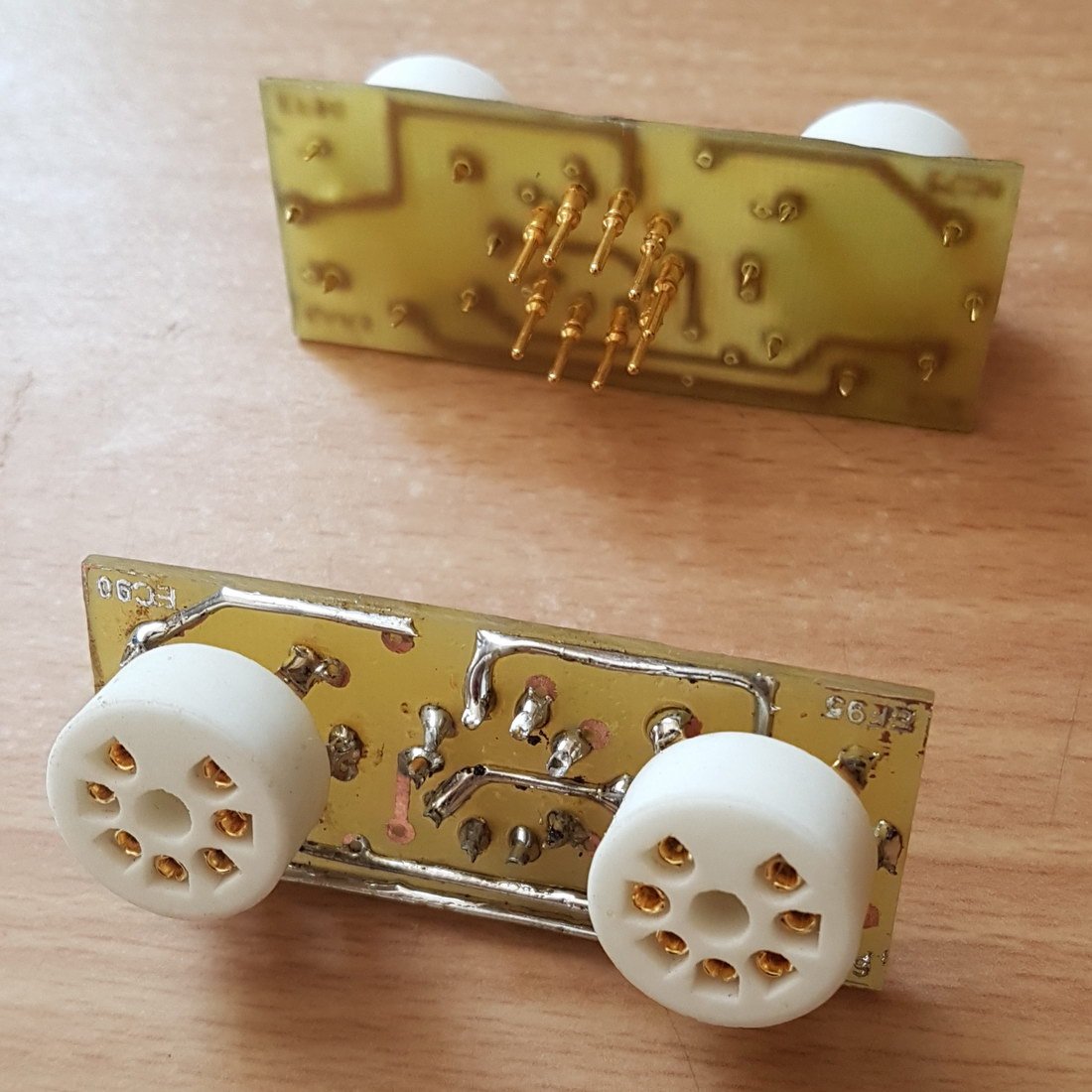

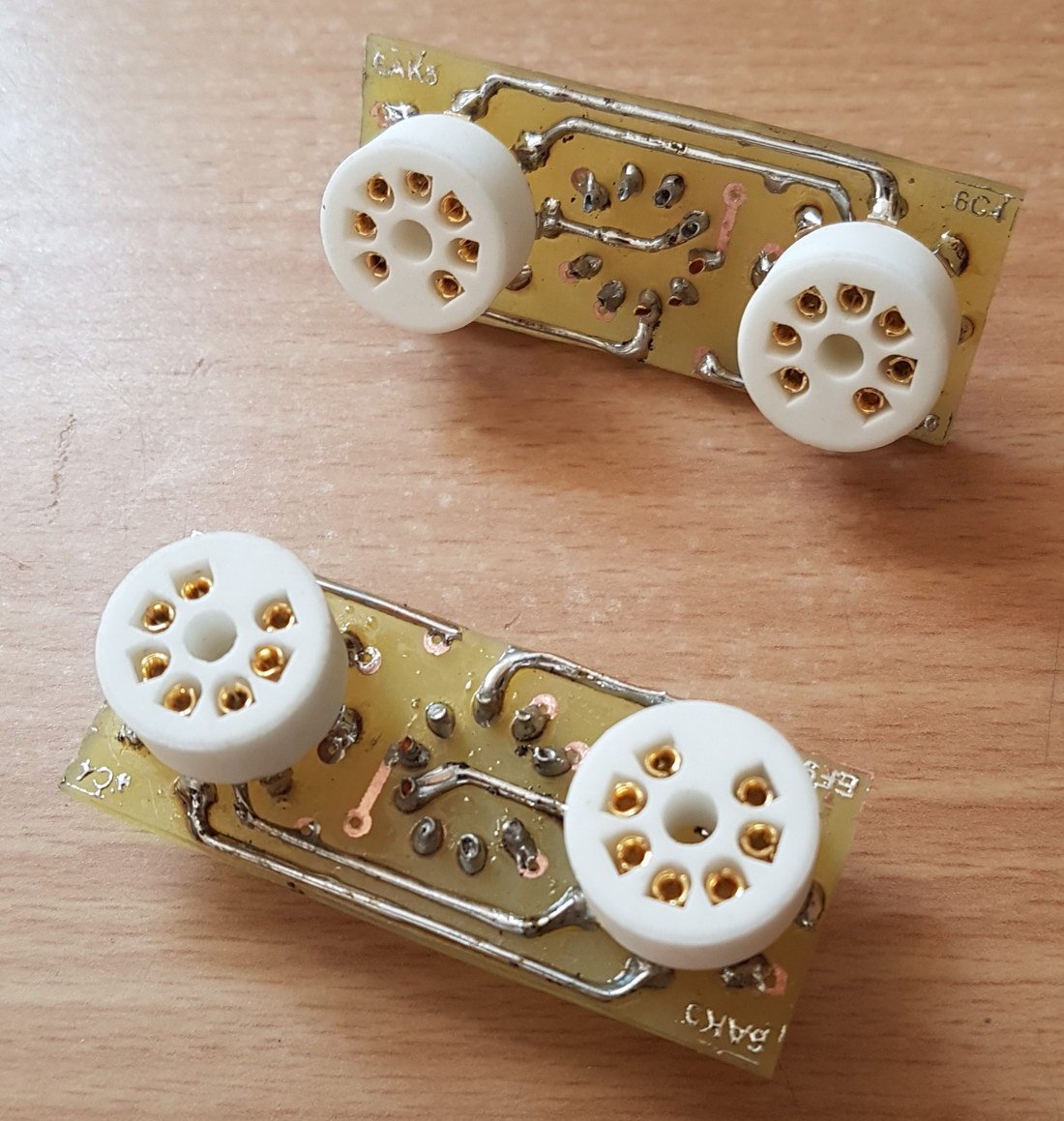

Je n'ai pas encore testé mais les adaptateurs ont été gravés hier soir et assemblés ce matin. :)
Les PCBs après gravure. Essaie de montage des pins de liaisons vers le 9-pin du Dynaco.
7199 to EF95-EC90 adapter_V2.0_02_TN.jpg (157.72 Kio) Vu 9553 fois
Les pistes ont été doublées avec un brin de cuivre ~0.5 mm.
7199 to EF95-EC90 adapter_V2.0_03_TN.jpg (226.94 Kio) Vu 9553 fois
7199 to EF95-EC90 adapter_V2.0_04_TN.jpg (177.19 Kio) Vu 9553 fois
Finalisés avec les pontages finaux. Idem avec du fil mono-brin de cuivre de ~0.5mm.

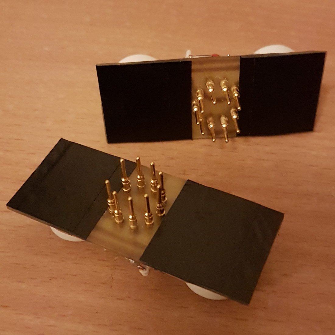

Protection du dessous pour PCBs pour éviter toutes déconvenues.
7199 to EF95-EC90 adapter_V2.0_06_TN.jpg (139.3 Kio) Vu 9544 fois

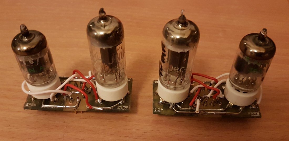

Mise en situation avec les tubes : 6AK5 de chez RT, 6C4 de RCA & National Union (tubes USA).
7199 to EF95-EC90 adapter_V2.0_07_TN.jpg (99.03 Kio) Vu 9544 fois
7199 to EF95-EC90 adapter_V2.0_08_TN.jpg (98.56 Kio) Vu 9544 fois

Oui, ben ça fonctionne moyen. :whistle:
Adaptateurs en place, je me retrouve avec une sorte de bruit rose dans les HPs, ou plutôt une ronfle irrégulière, cela avec modulation nulle et volume à 0. :tinostar:
Serait-ce dû à des points de soudure trop proches, notamment ceux du 9-pin mâle ?

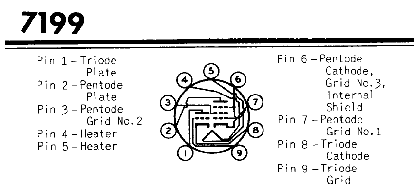

Quid de la pin #6 du 7199 (Pentode Cathode Grid N°3, Internal Shield), je l'ai relié à pin #2 du 6AK5, mais en observant le schéma interne je vois que les 2 points ne sont pas reliés de la même façon en interne dans les tubes, peut-être aurais-je dû faire un branchement à la pin #7 du 6AK5 au lieu du #2 ?
PS : Schémas des tubes déjà posté sur ce post : https://www.audiovintage.fr/leforum/vie ... 15#p642115
Messages : 2734
Re: Dynaco Stéréo 70
C'est la même chose. Les broches 2 et 7 de la 6AK5 sont reliées à la cathode et à la grille d'arrêt en interne.

Je viens de procéder à plusieurs tests. Échanges de tubes, échange de place sur le ST70, essaie avec un socket saver.
Résultat : un adaptateur fonctionne, l'autre a une grosse ronfle (très très grosse).
La modulation passe.
La ronfle n'augmente pas avec le volume.
Je vais revoir les soudures et le câblage de l'adaptateur qui présente la ronfle.
Pour l'autre, l'écoute en mono (avec un seul adaptateur en place) semble être correcte voir plus que ça. :)

J'ai repris mes soudures des picots centraux.
Ça fonctionne !!!
