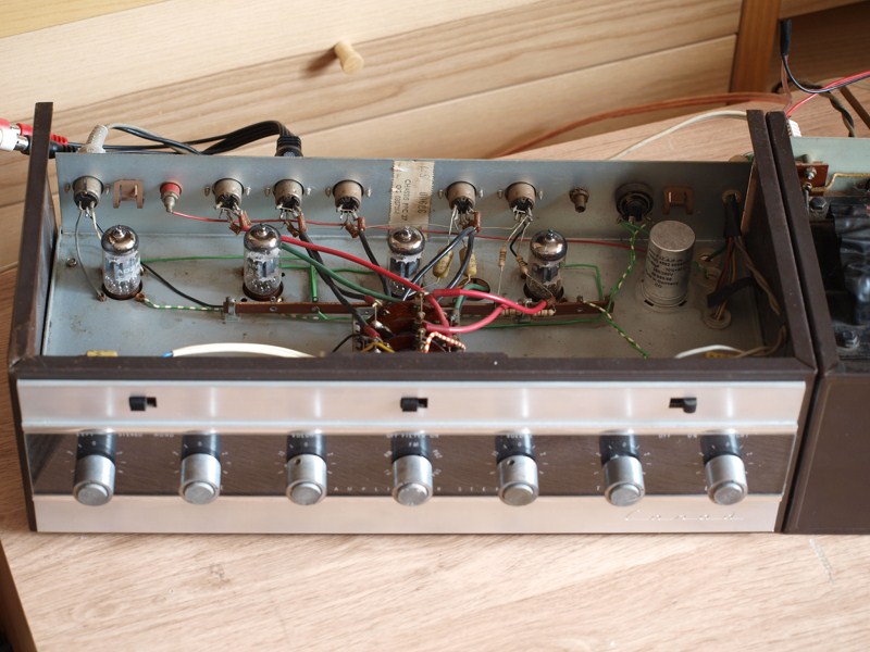

preamp face.JPG (125.62 Kio) Vu 2521 fois
préamp dessus.JPG (122.51 Kio) Vu 2521 fois

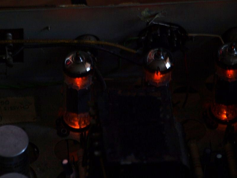

ampli dessus nuit.JPG (90.28 Kio) Vu 2521 fois
tubes ampli.JPG (61.74 Kio) Vu 2521 fois
