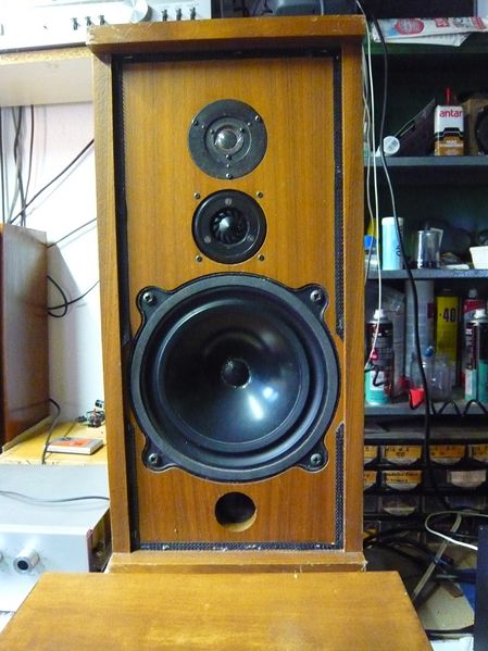

Et merci pour la photo du cache
ça confirme ce que je pensais, pas bien compliqué à faire :p

non non, j 'ai les caches d'origine nickel avec le logo de la marque en haut a gauche , la photo c'était plutot pour montrer l'état des HP et surtout si ils sont réllement d'originesDjet a écrit :Comme quelques une ici apparemment, elles ont perdu leur cache. Quel dommage.

Voilà une photo faite en vitesse avec mon téléphone portable pour illustrer mes propos quant aux traces sur les médiums...
