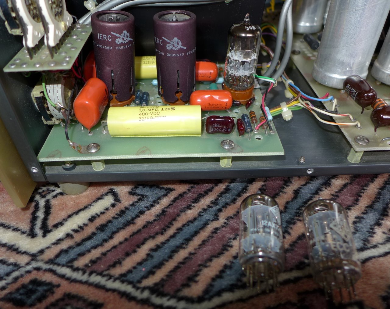

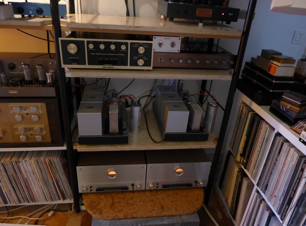

Mise en place de 3 Telefunken ECC803S avec 3 Tube Shields en lieu et place des ECC83 …. réinstallation du SP-3
Ca s' arrange un peu coté "spatialisation"
Réorganisation de l' emplacement des éléments …. prépré Sony sur filtre actif
Ces tubes sont vraiment remarquables sur un étage phono …. ils améliorent vraiment la précision de restitution de l' ensemble par rapport à une ECC83 conventionnelle.

Grille cadre = moins microphonique.
Bonnes écoutes! (C'est vrai qu'elle est sympa ton étagère... :love: )

Je vais travailler sur ce préampli …. non pas sur la partie "alimentation" qui me semble bien assez "couillue" et élaborée telle qu' elle est … mais plutôt sur la partie audio … éventuellement certaines résistances et surtout les condensateurs de liaison et de découplage …. depuis 1975, date de sortie de ce préampli, le choix est énorme …. diélectrique téflon, mica argent et j' en passe …

Ce préampli devrait d'ailleurs mettre en valeur de manière flagrante la différence entre les condensateurs, notamment les 0,1µF et les 1µF.
Les remplacer par des modèles aux armatures plus rigides devrait apporter beaucoup.
Ce n'est effectivement pas le choix qui manque... la seule contrainte étant la place sur le C.I afin de ne pas "dénaturer" l'engin.

j'ajouterai que sur ce que décrit Jean, il serait bon de contrôler les condos d'alim, car les Audio Research n'ont pas la réputation d'avoir un son "bouché". Quoique le SP3 soit pénalisé par ses étages de filtres par rapport à ses successeurs.

C' est la première chose que j' effectue avant tout remise en route .... L' alimentation de ce SP-3 est dans les clous et les condos d' alim parfaits aux mesures.
Il y a un by-pass pour tous les filtres ... heureusement ! et rassure toi il n' a absolument pas un son "bouché" .... pas du tout :)

Pour le "by-pass" heureusement bien-sûr, mais mon expérience avec mon 6B (évoquée par ailleurs) m'incite à penser qu'avec des électroniques de ce genre tout s'entend, même ce qui ne devrait pas!
je serais assez d'accord avec St-Exupery : "La perfection est atteinte non quand il n'y a plus rien à ajouter, mais quand il n'y a plus rien à enlever".
Il est a noter que c'est ce que fera "Bill" Johnson avec les successeurs du SP3, en virant les filtres d'abord, puis le commutateur de mode et enfin la balance.
Pour les condos de liaison ou de sortie, tu trouveras peut-être que les Téflons donnent un "éclairage" un peu trop "violent", si j'ose dire, les PIO russes constitueront peut-être un meilleur compromis. Sur mon 6, j'ai été contraint de les abandonner sur la sortie de l'étage RIAA, ils n'étaient pas assez miséricordieux avec les vinyles d'occase.
