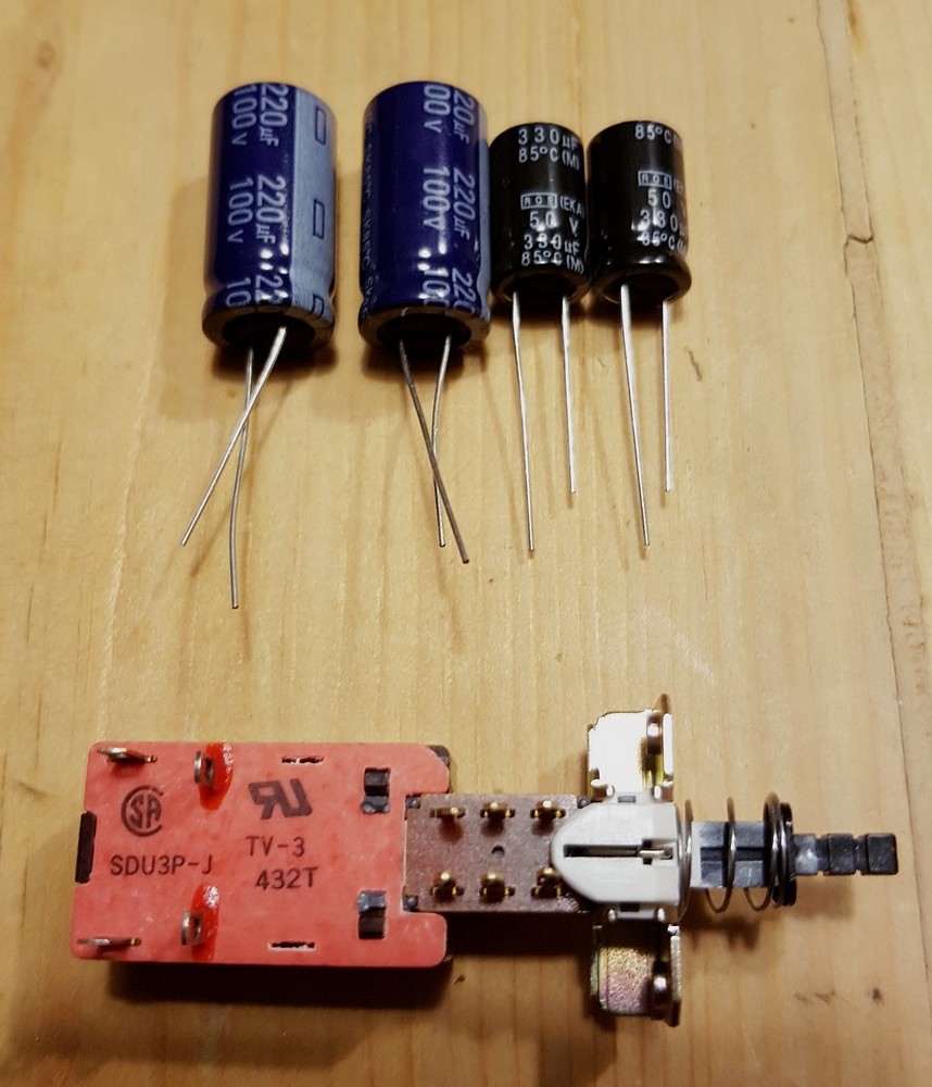

Bon j'ai reçu les condos chimiques manquant et l'interrupteur .... j'attends les wima 1µf et le petit 3020A série 20 sera tout neuf ;)
HIFIPHILE
Messages : 81
Enregistré le : lun. 14 nov. 2011 09:17
Re: NAD 3020A Series 20
Message par HIFIPHILE »
Super,
bien faire attention aux branchements des fils sur l'interrupteur, surtout les petits fils qui viennent de la pseudo temporisation.

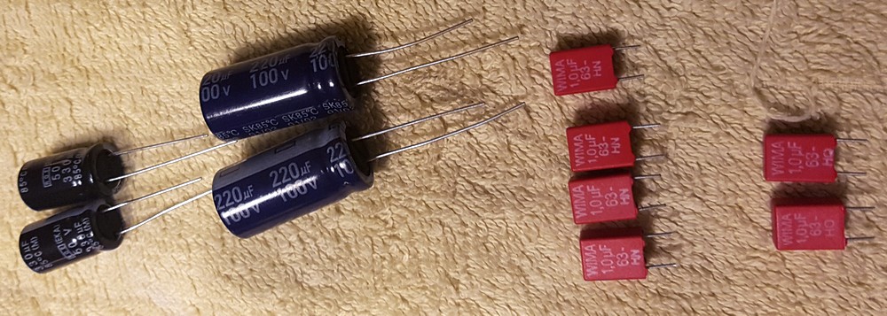

Bonsoir à tous,
ça y est, je viens de finir le remplacement total des condensateurs.
Voici ceux qui restaient à remplacer:

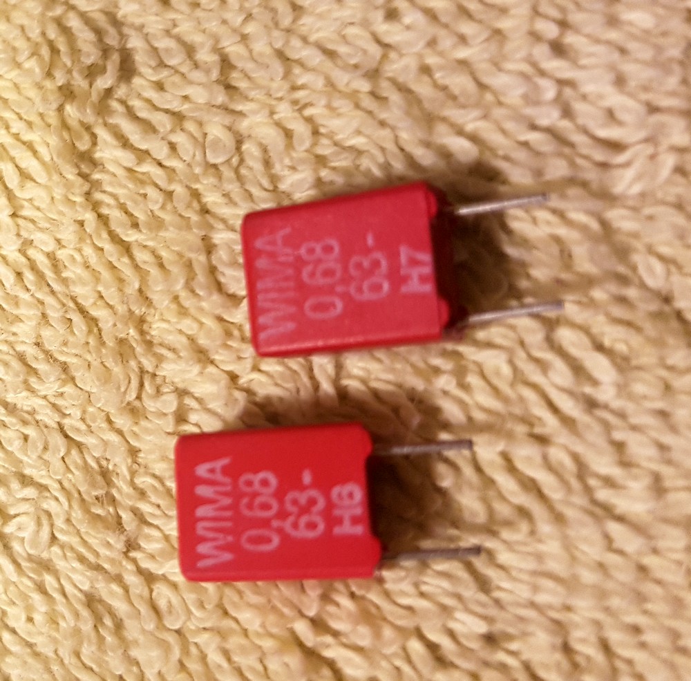

Comme l'avait conseillé HIFIPHILE, j'ai remplacé les 1µf et 0.68µf chimique par des Wima:
Le recapage est donc fini!
Il ne reste plus qu'à passer à l'écoute définitive.
