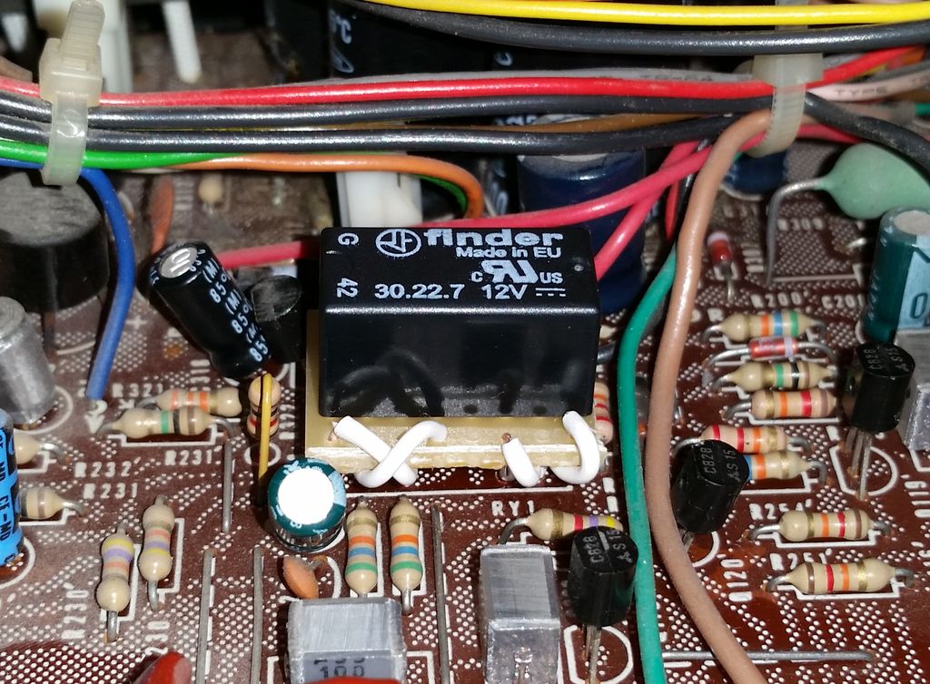

crashgarrett a écrit :j'ai viré le relais et je l'ai replacé par des fils , en mode source via le générateur de fréquence , elles bougent plus lorsque je tapote le PCB , plus qu'a en trouvé un car il commute les aiguilles du tape au source ...
sa ref : 221D012 ???
plus qu'a Googlolisé une recherche
edit :
trouvé ici :
https://www.rfparts.com/relays/relays-p ... 1d012.html
du coup j'en ai pris plusieurs
C'est le même relais sur la commutation tape/monitor des Dual C-844. Quasi introuvable en dehors du site mentionné.
Vu le prix avec transport j'ai mis un modèle plus standard avec une petite plaquette d'adaptation.
PS: maintenant je sais que tu en as en stock :whistle:
