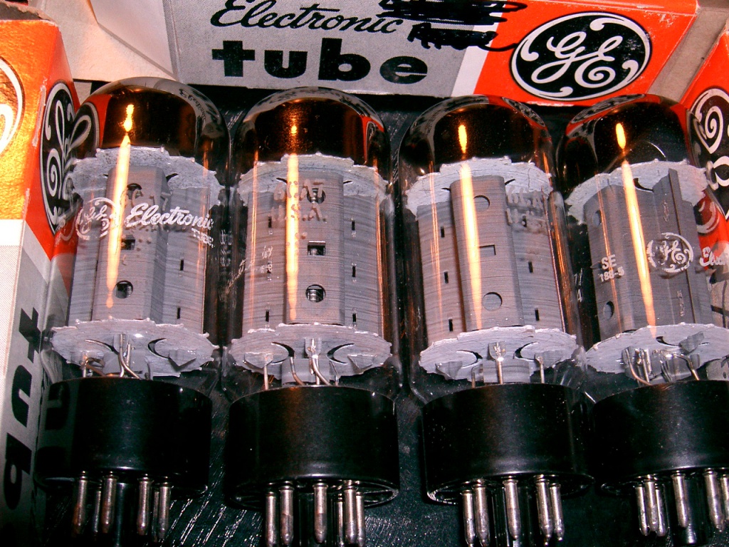

Plus que toutes les comparaisons possibles entre EL34, NOS et récentes, tout mêlé, mettre des 6CA7 dans un ampli change immédiatement et drastiquement la perception globale. Là, on sent une différence absolument majeure. Immédiatement le medium se creuse et cesse d'être proéminent, les basses reviennent sur la scène en étant fermes et très tenues et les aigus plus précis. On perd quelque chose, mais on gagne autre chose. C'est une affaire de goûts.
Et dans la famille même des 6Ca7, il y a des différences entre la Sylvania et la GE. La GE, c'est la force. C'est le sergent-chef. C'est d'une beauté et d'une tenue, ça ne dérape jamais. Ce n'est pas étonnant, le chant du cygne chez GE dans la R&D des tubes, ce sont deux chef d'oeuvre : la 6Ca7 "Fat Boy" et la 6550A, toutes les deux ultra-fiables, la main de fer dans le gant de velours. J'ai un amour absolument total pour la GE 6CA7. La Sylvania est excellente aussi, plus "rocailleuse" - mais fortement recommandable! En prod actuelle, la EH 6CA7 est correcte, c'est-à-dire qu'elle creuse les meds et remet les basses et les aigus sur la scène, mais elle est plus criarde, et j'en ai déjà bousillé plusieurs. Je ne connais pas la JJ 6Ca7.

Comme je l'ai dit, moi aussi je ne suis jamais revenu en arrière après l'adoption des 6CA7 GE il y a plus de 20 ans.
Ampli Loyez maison non UL, Millerioux en sortie, alim des écrans non régulée mais soigneusement filtrée avec self (serait-ce mieux avec une régulation à transistor et zener Jean-François ?). Fiabilité absolue.
