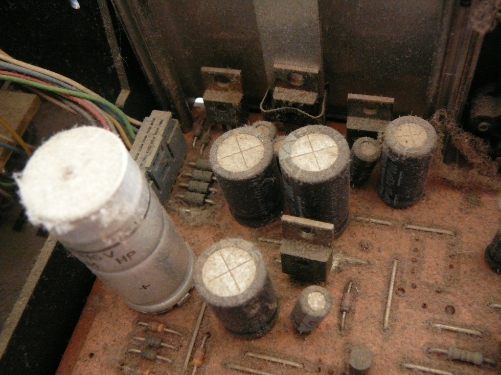

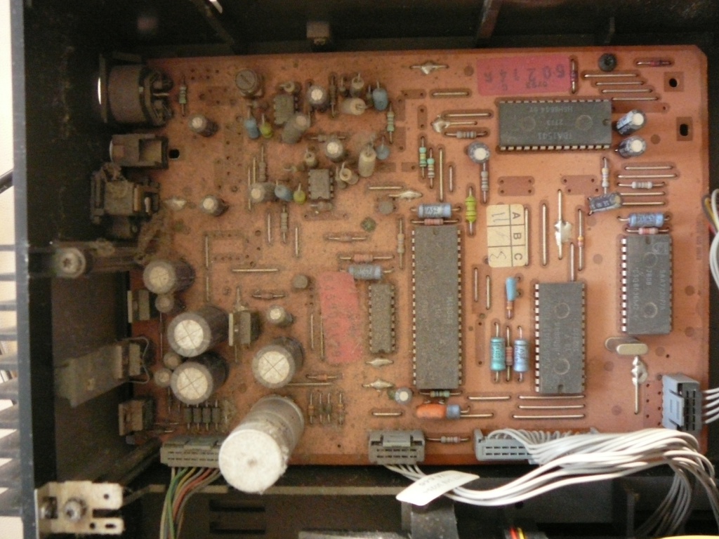

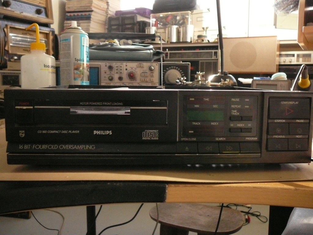

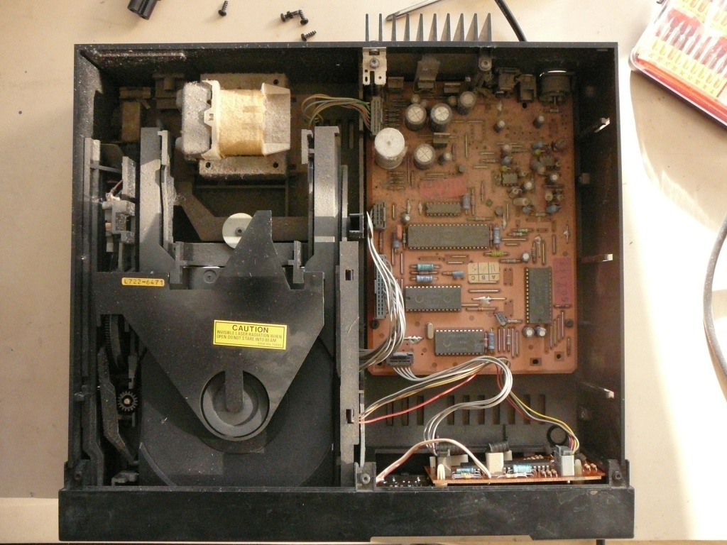

j'en ai trouvé une moi aussi cet après-midi à la déchetterie : elle s'allume, elle reconnaît et lit les CDs mais il faut un peu l'aider pour ouvrir le tiroir (problème de courroie ?). Tous les segments de l'afficheur ont l'air de fonctionner.
Il y avait une bonne couche de poussière :
La mécanique est une CDM2/10.
Il va y avoir du nettoyage et du recapage pour la refaire tourner durablement !
Je possède également son clone Radiola (CD1006) qui tourne bien mais qui a un segment d'afficheur défaillant.
