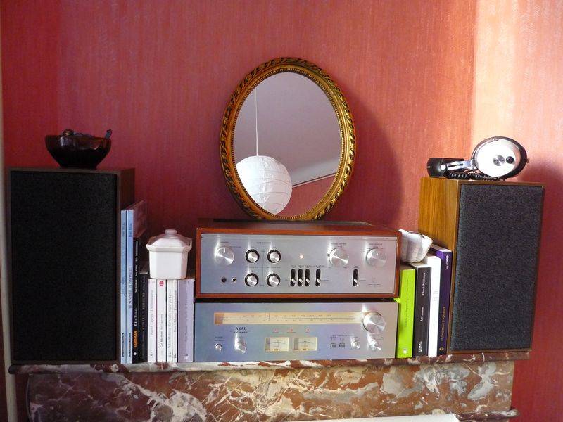

En attendant de trouver un T34, j'ai associé mon L30 au akai 2400 pour sonoriser la chambre. Je ne supportais pas de ne pas m'en servir :)
Perso je ne l'ai pas encore associé aux saba, dans la chambre il est raccordé au grundig. Je le trouve un peu trop rond pour ces enceintes mais j'avais que ça qui allait niveau taille. Et c'est quand même pas mal :)

Haaa... le rouge palissandre du coffret... c'est classe quand même... :yes!:
Mic
Re: Luxman L30
J'aime bien la cheminée...

Merci.C'est toujours classe une cheminée dans sa chambre (même si elle ne fonctionne pas). Par contre la tapisserie rouge/rose saumon :roll:
Re: Luxman L30
Bah t'as choisi hein !
En même temps vu la couleur de la cheminée, c'est dans les tons!

On est dans le post Luxman L 30, et eux, ils s'extasient sur le marbre (bon support certes) de la cheminée... :dingue: :lol:

Quand on loue on choisit pas tout, mais ça va je ne me plains pas. :)
Pour en revenir au L30 et ainsi terminer de nous pâmer sur ma cheminée, il va falloir que je le sorte de là pour le tester sur mes saba, je pense que ça doit sonner pas mal.
Re: Luxman L30
Il a tourné sur les miennes cet aprem et j'en était plutôt content ;)
