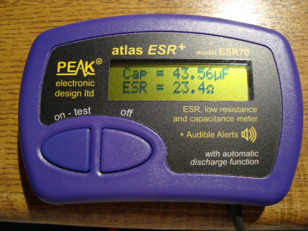

Oooooh oui, mais sur une autre carte j'ai suspecté un condo radial Philips (normalement 100µF) . . . . et bien c'était pas bon du tout (voir photo) ! ! ! :mur:
J'ai reçu ma batterie et quelques éléments son remontés . . . . La suite bientôt en photos. :jap:

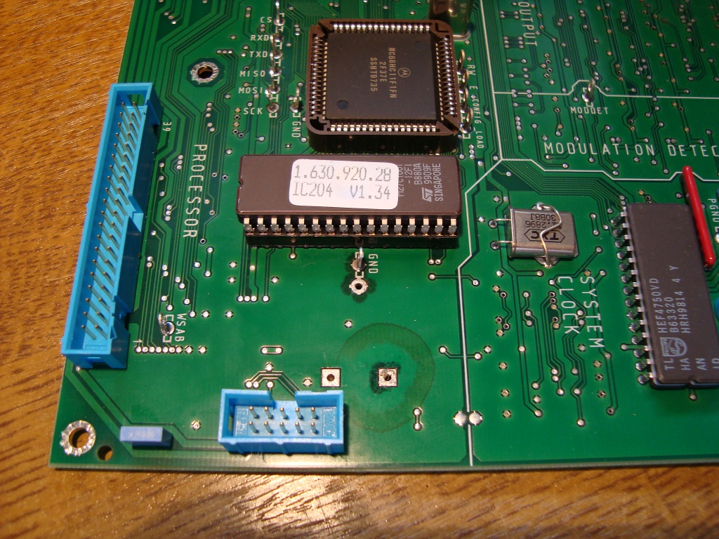

Aujourd'hui remplacement de la batterie avec un p'tit problème. L'acide avait déjà attaquée la partie cuivrée en dessous du vernis . . . . en fait lors du sechage à l'air comprimé de la platine, le vernis est parti en une plaque de forme ronde (on vois déjà la trace sur la photo ci-dessous).
J'ai donc pratiqué un masquage et un p'tit coup de vernis pour protèger. Ensuite placement de la nouvelle batterie avec précaution histoire de ne pas faire de CC (la batterie étant chargée) . . . . Ensuite retour dans le chassis ! ! !
La suite avec le nettoyage du clavier avec ses boutons, l'affichage, l'ensemble de la façade, la trappe de chargement . . . . etc.
Une tuile, la dernière platine me pose un problème, en fait elle est tombée et un quartz de 8 Mhz est cassé :spamafote: . . . . J'ai donc dû en acheter un neuf sur le net, il va arriver bientôt . . . . heureusement pas d'autres dégats ! ! !
La suite bientôt ! ! ! ! ! ! !
