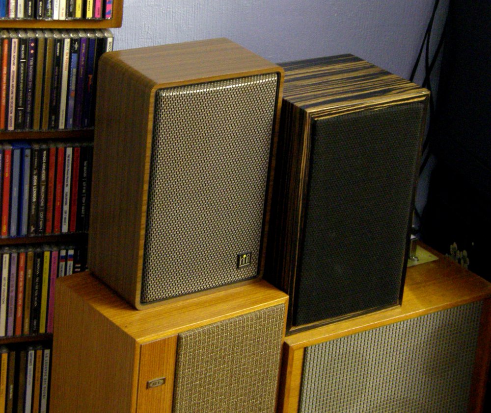

Jeudi dernier, dans un lieu de pèlerinage où tout tympan d'oreille musicale se doit d'avoir vibré, les belles ont pour la première fois chanté : viewtopic.php?f=27&t=38646.
De retour au bercail elles se mesurent maintenant aux petites germaniques.
1er test: LS3/HifiBox300 :
Pour ne pas fausser les écoutes, l'ampli, un Grundig V1850 tweaké, sera le même pour tout le monde et le changement d'enceintes se fera via un commutateur.
Les box 300 montent plus haut en fréquence et sont plus nettes dans l'aigu, ce qui flatte l'oreille. Les LS3/5 sont en revanche plus naturelles, plus transparentes et descendent bien plus bas dans le grave. Ces deux paires d'enceintes sont très différentes et à mon avis pas vraiment comparables; je pense que les LS3/5 sont bien plus proche des HifiBox 500 que des 300 et ce sera donc le sujet mon prochain test comparatif. Désolé s'il n'y a pas plus de détails mais les CR d'écoute c'est vraiment pas mon truc :whistle:

C'est ton ressenti qui compte , après ce n 'est pas simple de tout analyser en finesse ..
Mais pour les avoir écoutées ses petites boîtes chez Jean , j'ai été bluffé comme un peu tous ..
Purée , ça dégage bien les boîtes à chaussures , tu as fait un sacré travail sur celles ci , et c'est une réussite !
Faudrait pouvoir les comparer avec celles de Cyril ...à l’occasion éventuellement . ;)

Les LS3/5 vont aller au placard étant donné qu'après quelques tests comparatifs ma préférence va toujours aux Grundig... Georges avait raison ! :autralia:
