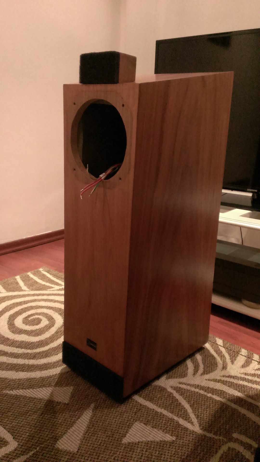

les pauvres Cantilènes toutes nues ! allez, au boulot, un bon ponçage et une belle finition, elles retrouveront leur charme. ;supersmil:

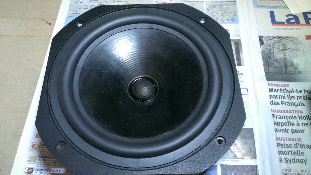

Hello
Phil sur tes conseils je viens de passer commande pour un kit de suspensions.
Le plus chaud reste le bon centrage de la membrane pour qu'il n'y est pas de frottements.
Le mieux serait que je retire le cache poussière est que j'utilise des cales mais est ce que je vais pouvoir le réutiliser ?
Quant pense tu ?
Au pire si je me loupe, j'enverrais les Hps chez Focal en Janvier.
Merci
Jean Marie

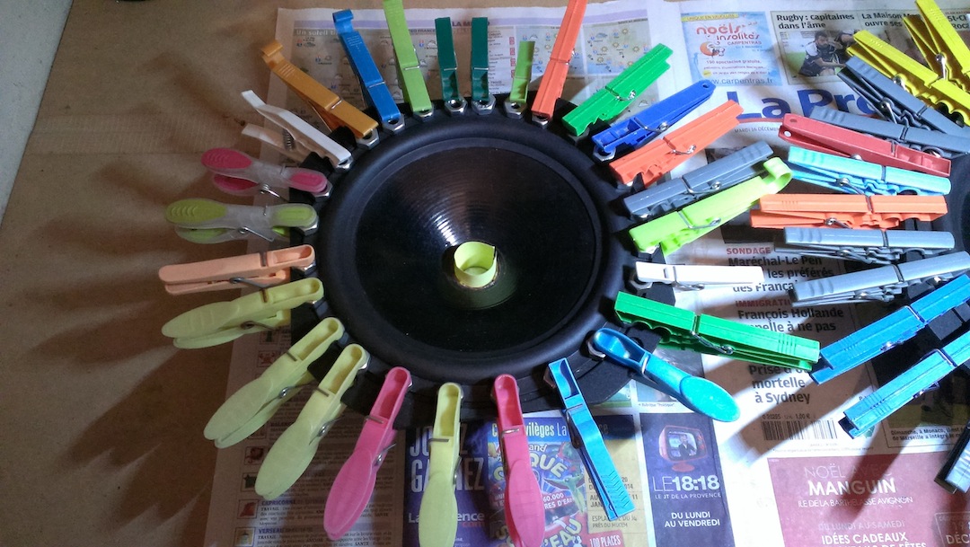

boitason
Messages : 332
Re: Confluence Cantilène
Message par boitason »
:cow:
Je viens de remplacer les suspensions sur 3 focal 8N411 dbl, suspentions achetées sur la bay et je précise qu'il faut absolument découper le dôme pour effectuer un centrage parfait sous peine de voir la bobine frotter lors des débattements de la menbrane.
Le dome ce decoupe au scalpel et ce recolle avec du verni a ongles noir.....version gothique. :tinostar:
Résultat nickel et invisible par rapport au modèle d'origine.
C'est pas compliqué à faire, faut juste prendre son temps.
phil
Messages : 2416
Message par phil »
je confirme ce que tu dis Boitason :hello:
j'ai aussi réparé des 7" focal et j'ai découpé au scalpel les caches noyaux, je les ai recollé avec de la néoprène liquide, mais le coup du vernis noir est excellent, petite astuce pour bien remettre le cache noyau, il suffit de ne pas le découper entierement et laisser un bout de 3mm pour le tenir comme un couvercle, comme ça on le repositionne facilement.
Phil.

Hello
Merci à vous deux pour les conseils.
Je viens de découper les caches noyau cela ce fait bien.
Je vais piquer en douce du vernis à madame pour le recollage
Suspensions des 8N retirées ( caches noyau encore en place )
Après ponçage et rénovation a la cire Antiquaire.
Collage des nouvelles suspensions.
Jm

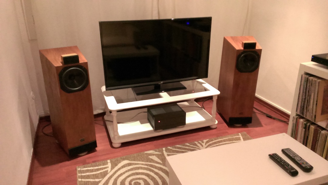

Hello
Les suspensions refaites !
Les Cantilènes ont repris du service pour mon plus grand bonheur. :love:

Berurier
Messages : 2222
Message par Berurier »
Superbe !!
Que de (bons) souvenirs avec ce modèle, une petite pointe de nostalgie de les revoir si belles !
CHARLES33
Messages : 3060
Message par CHARLES33 »
Ingénieux les écrous sous les pinces à linge. :yes!: Beau travail .
