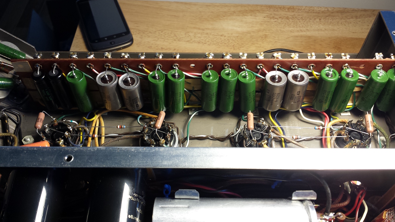

Intéressant Bernard ! Sauf erreur de ma part, je ne vois pas le résultat de mesures des tubes. Les 7591 sont-ils en bon état ?
Pour le remplacement des chimiques, je ne suis pas certain qu'il faille nécessairement parler d' "upgrade".

On dirait de la "couche métallique" ...essentiellement ..
Enfin bon ... l' important est que tu sois satisfait du résultat

Bonjour Jean ,Klemp a écrit :Bonjour
On dirait de la "couche métallique" ...essentiellement ..![]()
C'est moins bon à l'écoute ??
C'est ce qui se trouve le plus facilement en lot pour avoir un petit panaché de valeur (c'est ce que j'ai acheté aussi !!!)
Merci !!
