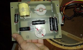

je vous présente mes Ditton 22 nouvellement recapées et recâblées. Une photo vaut mille mots donc action. :yes!:
Sur la table d'opération

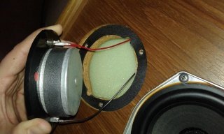

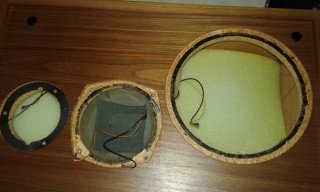

L'ensemble démonté - Observez la surface de contact dérisoire entre les câbles et le filtre

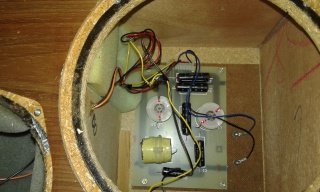

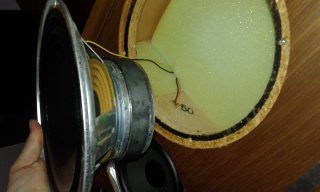

Et maintenant, la cure de jeunesse ...
Changement des condos par des Monacor de mêmes valeurs + Câble Cuivre /argent entre les borniers et directement soudé sur le filtre et Mogami soudés aussi entre les HP et le filtre
