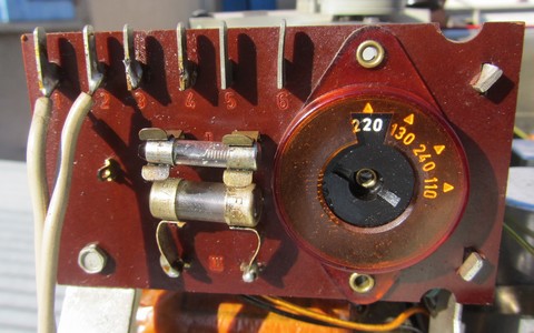

de rien, à moins qu'il ait une position 240V ?
membre banni
Re: Grundig Stereomeister 300
Message par membre banni »
Wagtbtoobz a écrit :à moins qu'il ait une position 240V ?
quatre précisément
110V -130V-220V-240V
Ce qui me permettra de le remettre sous tension en douceur de puissance, un nouveau rodage en somme
je lance cela, mais il faut le transformateur qui va bien, 220V coté prise de courant, 110V en entrée ampli, ca risque de faire des étincelles :/
Message par Androdead »
quatre précisément
Wagtbtoobz a écrit :les ECLL800
Wagtbtoobz a écrit :vu leur rareté ... ;)
Et leur prix aussi :tinostar:
Si j'ai bien compris, tu vas faire TOUT le contraire d'un démarrage en douceur ...
Je poste ça vite et j'édite en ce moment pour t'éviter de faire une co****ie qui se retrouvera dans les plus grosses boulettes..
EDIT:
Tu as un selecteur de tension au primaire, si tu le positionnes sur 240V, le secteur étant sur 240V l'appareil est normalement utilisé.
Si tu places maintenant le selecteur sur 120V, l'appareil voit toujours le secteur de 240V et ainsi les tensions à l'intérieur de l'appareil sont simplement DOUBLEES !!!
Pour faire un démarrage en douceur, il te faut un autotransformateur qui te FOURNIT 120V, ou mieux, qui est réglable. Tout ça en laissant l'appareil sur le switch "240V" ..
Modifié en dernier par Androdead le lun. 28 oct. 2013 20:42, modifié 1 fois.
ouf :jap:
Mais notes bien, si tu veux redémarrer en douceur, le sélecteur doit être sur 240V quand même. Ensuite seulement, tu mets un auto transfo qui au lieu de fournir 240V en fournit la moitié... Et ça il ne faut pas faire l'inverse !
Absit reverentia vero
membre banni
Androdead a écrit :si tu veux redémarrer en douceur, le sélecteur doit être sur 240V
Ok ca roule, je finis de le nettoyer, de revernir le coffre, la sur la photo il est en position 220V
Reste a remettre les tubes au bon endroit, ensuite mise sous tension, en surveillance, temps de chauffe pendant 2 heures au moins, hors tension, puis branchement des enceintes suicides :tinostar:
sélecteur Volts.JPG (56.68 Kio) Vu 3166 fois

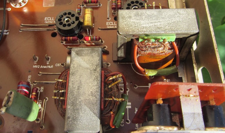

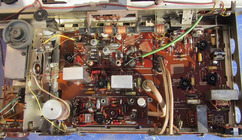

Plein soleil, l' occasion d'une présentation en lumière et couleur des différentes cartes
CARTE DECODEUR.JPG (131.73 Kio) Vu 3151 fois
CARTE TUNER.JPG (137.92 Kio) Vu 3151 fois

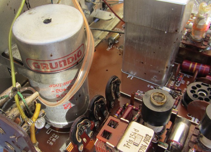

potard volume-basse_aigu.JPG (131.52 Kio) Vu 3129 fois
Blocs alimentation puissance HP.JPG (120.28 Kio) Vu 3129 fois
