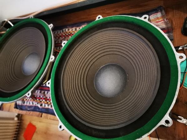

Démontage des 38 cm, les suspensions sont en très bon état, c'est plutôt une bonne nouvelle ! :genial:

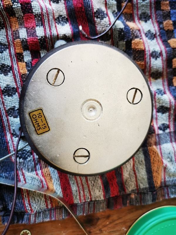

Il me reste à trouver un super 3 mais j'ai l'impression qu'il y a eu plusieurs model de super 3, certains avec des gros aimants dorés et une série comme le mien, ainsi qu'une série avec l'autocollant 14 500 lines à l'arrière...
Il y en a un à vendre sur eBay mais je ne sais pas trop si ça peut coller... Le faire venir des usa si le mariage n'est pas bon c'est pas top...
Ca ne courre pas les rues ces super 3 :pleure2:

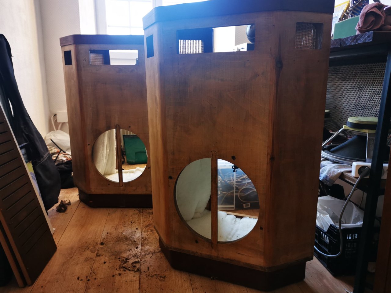

Les tissus acoustiques sont décollés, je ne pense pas réussir à les sauver, même si je les ai enlever en une seule pièce, il y'avait une sorte de toile qui devait être le verso, mais elle est restée collée au bois et c'est desagrégée...
Bon je me dis que c'est l'occase pour avoir un tissus un peu plus performant, on se réconforte comme on peut...
Pour la colle qui est sur les enceintes, je pense utiliser un dissolvant et gratter avec un racloir pour avoir un bois tout propre pour le nouveau tissus.
Ce sont mes premières enceintes alors autant dire que je ne suis pas le mec le plus confiant du monde, surtout que j'ai démarré par une grosse boulette, en tordant le logo wharfedale qui était en façade, j'ai bien cherché un écrou mais je ne l'ai pas trouvé, j'en ai déduit qu'il était cloué :boulet1:

On dissout, on gratte, on récure... Et pendant ce temps je me pose des questions... Dieu existe t'il ? Qu'est qu'il écoute ?? Sur quel système ??? Tiens si on faisait des crêpes ce midi ????
Et puis je me dis que ce tissus ça doit faire un peu bouchon non ? Est ce que du temps que j'y suis, vu que je suis obligé de remettre le bois à nu, ça ne vaudrait pas le coup de lui changer la finition, noir vernis en façade par exemple avec un cache sur mesure pour le 38 ?
On perdrait le côté Vintage mais à votre avis est ce qu'il y a à y gagner ?
J'ai remarqué sur mes sloop et mes cornwall que je gagne vraiment en ouverture quand les caches sont tombés...
Si vous avez des avis sur la question je suis preneur de vos retours...

tissus ?
les résidus noirs ne viendraient pas d'une fine feuille de mousse ?
faudrait trouver de la mousse noire en 3mm ?
remplacer par une toile noire pour camoufler le bois?
avec un possible risque de manger un peu d'aigus
et mettre devant une toile décorative
une piste ?

pas moyen de démonter proprement l'équipage mobile du super3 ?
ce n'est pas donné à tout le monde ces opérations
j'ai bien réussi à sauver des TW8b et des Siare TWZ

En fait à l'origine c'est un tissus tressé nylon avec au verso une toile nylon assez fine et élastique ( qui devait servir à adhérer au bois), les deux devaient être une seule et même pièce mais la toile est restée sur le bois. Effectivement les décorations d'amplis doivent être ce qui y ressemblent le plus, le tissage semble assez similaire, et il y aurait sûrement moyen de trouver une couleur qui s'accorde bien avec l'ensemble.
Malheureusement j'ai commandé hier du tissus acoustique là :pasdebol:
https://www.akustikstoff.com/Tissu-acou ... 6_199.html
J'ai pris un classique noir, je pense que ça devrait bien aller avec mon intérieur, et surtout l'idée plaît à la femme :nicolas:
Il y avait aussi du tissus 2 tons mais hors budget malheureusement...
Le tweeter aurait été facilement réparable, en fait le problème venait d'une déchirure au niveau d'un des câbles électrique qui relient la menbrane.
J'ai juste fait une erreur, je l'ai envoyé par la poste.
J'avais fait un colis bien protégé pourtant.
J'ai fait un dossier assurance, pas de nouvelles pour l'instant..
J'ai commandé le super 3 qui traînait sur eBay, il est parti des USA hier, je croise les doigts pour qu'il fasse bon voyage. Normalement il devrait bien s'accorder avec mon autre Tweeter...

Encore un petit ponçage grain fin et les caisses seront prêtes pour le nouveau tissus.
