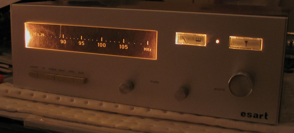

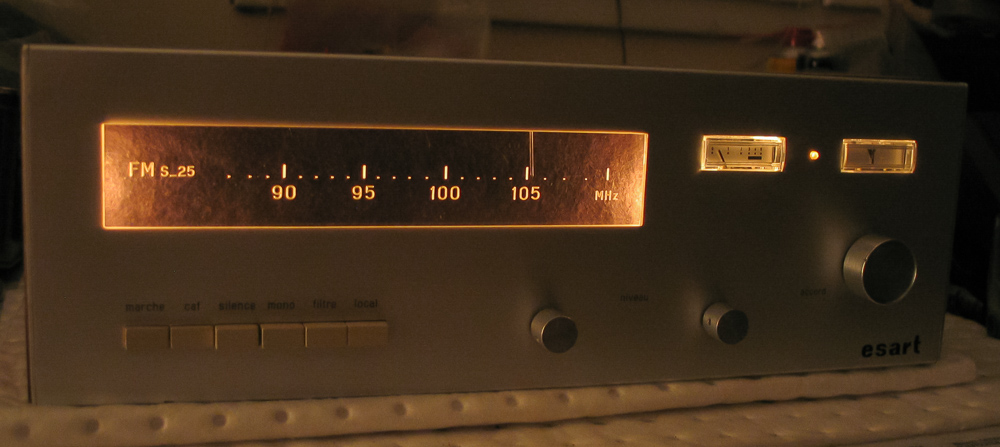

J'ai finalement remonté le tuner, la ficelle fonctionne même si elle arrive en butée contre la rondelle : Le résultat est plaisant. J'ai tenté une photo dans la pénombre pour mettre en valeur l'éclairage, mais il va falloir que je sorte le reflex pour faire mieux : La tête HF (ou autre) mérite un coup de réglage effectivement. Sur l'amplitude de rotation des cages, on ne peut pas dépasser environ 106 MHz au lieu de 108. De plus il y a une "dilatation" de l'échelle des fréquences. Si je cale l'aiguille sur la bonne fréquence pour France Inter à Paris (87.8 MHz, donc en bas de la plage), elle affiche presque 107 MHz pour RTL2 (105.9 MHz en fait).
Un passage chez un expert s'impose donc...
Sans parler des galvas qui ne bougent presque pas.
Pour le reste, le son est bon, et c'est bien le principal.
Je prévoie aussi d'améliorer l'aiguille.

Quelques nouvelles de cet ESART qui attendait un passage chez un docteur... Je suis passé chez un voisin qui m'a gentiment réajusté la tête HF. En fait il y a dans la cage Gröler des petits condos qui, bien que fiables dans l'absolu, ont du "bouger" un peu. PB : ils sont proprement inaccessibles ! Mais un petit ajustement de l’oscillateur (si je ne me trompe pas) a permis de rétablir le fonctionnement de l'appareil : on peut maintenant avoir l'ensemble des fréquences ajustées (ou presque) sur l'aiguille du bandeau. Merci à THM d'avoir posté le schéma de cette tête.
Et les galvas ils bougent ! Il n'y a aucun réglage, il faut juste une antenne qui dépote pour les faire bouger. Testé sur mon antenne collective, cela fonctionne.
Il me reste un petit truc à ajuster : toutes mes prises d'antennes coax 75ohms (comme celle de votre TV) en stock sont trop grosses, même mes "petites" !
Quelqu'un aurait-il une prise d'antenne coax qui passe dans un ESART S25 SVP ?
Sinon je vais devoir bricoler un truc...
