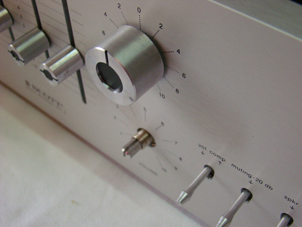

Bande de placage neuve (thermo-colant)pour le champ d'une joue, sans parler du ponçage, teinture "rouge anglais" et vernis de qualité.
Petite astuce pour que les bouton Volume et balance ne touchent pas la paroi en alu par frottement, un petit ressort découpé à bonne longueur pour servir de butée.

Allez zou... je me suis dit, tant qu'à faire bien et vu le prix j'ai décidé de changer les gros "capas"de filtrage.
Un très bon compromis chez BanzaiMusic, les F+T cap made German sont très abordables (ici des 4700uf d'une belle couleur bleu !) et du 2200uf de chez Murndof.
Résultat ? me direz vous, et bien pour être franc une écoute avec plus de "pêche" et surtout plus franche... et surtout la satisfaction d'avoir refait à neuf un très beau jouet, qui ne paie pas de mine mais qui est devenu redoutable !
